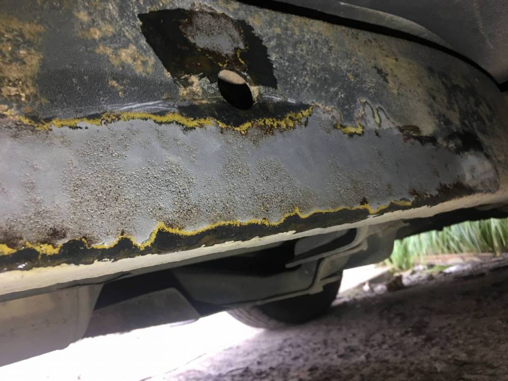

Хотел почистить и законсервировать у себя вин номер на раме.
Номер нашел, читается, точнее читался хорошо. После обработки корщеткой номер сдриснул вместе со вздувшейся краской, которая хранила его как посмертная маска, и пластинчатой ржавчиной под ним.
Попытка отчистить поглубже, ни к чему не привела. Попробовал немного электролитом - не видать ничего :( закрасил все грунтом до решения вопроса, что с этим всем делать дальше.
Машину пока продавать не собираюсь. Отсюда собственно и вопросы:
Пытаться ли восстановить номер сейчас?
Если не получится самомтоятельно, что делать?
Если получится, как консервировать?

Ну, корщеткой я уже достаточно  поработал, но следов номера пока не видно :(
съеду к маю на дачу, возьму электролит и зубную щетку.
хуже уже наверное не сделаю?
11 минут назад, SHV написал:
хуже уже не будет. Три. Должно проступить.
Я не там тру или у меня его больше нет?
@SHV я уже не помню.
чем так оттер?
ПСИ. Если не найдешь, я тебе пошагово, расскажу, как делать))))))). Я сейчас в процессе...........
@SHV Трёшь вроде там( под передним пассажиром)
Походу пропал :bu:

я посмотрел у людей на фотках, номер выбит не глубже гладенького слоя железа, а у меня коррозия глубже уже ушла:(
