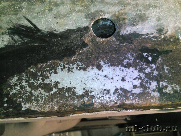

Так вот. И я попал с этим номером, как за растрату. На первой машине номе оттёрся быстро и я по аналогии не придал большого значения тому, что на его месте в новой(для меня) машине ржавчина. Перед постановкой на учёт решил его почистить. После недели траханины с преобразователем ржавчины получил вот что
post-11185-0-85517500-1455540275_thumb.j

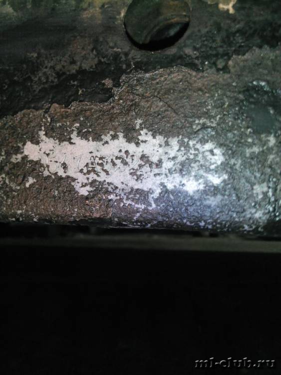

Поехал на МРЭО, говорю мол всё больше не вытирается. А они мне с улыбкой - плохо тёр. Я им говорю, что всё поржавело. А они мол номер цел.  Дали бутылку с электролитом и отправили назад. После трёх дней проведённых с зубной щёткой и электролитом я начал верить в их слова. С каждым разом появляются всё новые фрагменты. Это конечно каторжный труд, но есть вероятность сэкономить деньги и избавиться от гемора при продаже. Ещё у меня сложилось впечатление, что ржа нре уничтожает номер и что под ржавчиной какое то очень хитрое покрытие. Надо просто счистить ржу. Вот фото после обработки кислотой
post-11185-0-87924700-1455548691_thumb.j    post-11185-0-97407700-1455548704_thumb.j

Миша,ещё как уничтожает! Особенно после вытравливания кислотами!На моём до травились,часть кислотой смыло,часть ржа добила...
Из школьного курса химии я помню, что кислоту нейтрализует щёлочь. По сему, когда номер будет максимально отмыт я обработаю это щёлочью, потом водичкой, потом растворителем и сверху всё это вскрою бесцветным лаком с баллончика. :) Ну планы такие.... :rolleyes: А там как получится...

Результат на сегодняшний день
post-11185-0-35595400-1456248978_thumb.j
Скоро на регистрацию.....

@NickFot, я тоже думал, что ржа сожрала, но электролит сделал своё дело. Под ржавчиной таки нашёлся номер. Ни все знаки хорошо читаются, но они есть.... Главное потом обработать содой, что бы нейтрализовать серную кислоту.

@NickFot, Николай, ты должен быть готов к недельной геморройной работе утром и вечером (я чистил перед работой и по приезду). Так же тебе понадобятся резиновые перчатки (не забывай про серную кислоту) и зубная щётка. По мере откисания можешь тереть ржу не только щетиной но и пластмассовой частью, она не царапает металл. Ну и для ориентира номер находится ближе к середине пассажирской двери, в раме над ним есть отверстие. Удачи....
