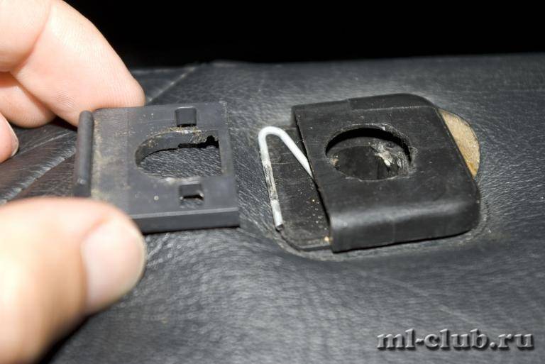

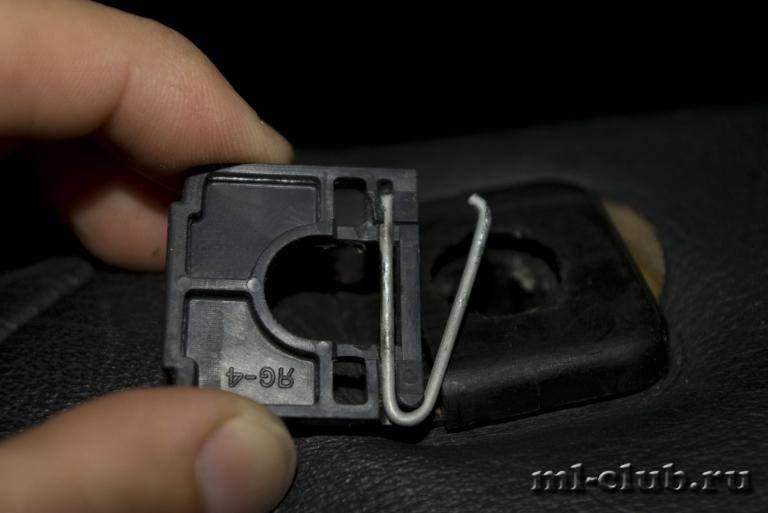

Чего не сделаешь для хороших людей... Хорошо, что хоть не движок разбирать... Держите фото отчёт:
Это собственно девайс в сборе
Это вид после снятия верхней крышечки
Лёгким движением рука вытаскиваем кнопочку
Остаётся только корпус, больше там ни чего нет
Ну и собственно виновница торжества - пружинка, которая соскочила с кнопочки и должна быть установлена, как на фото:
Собственно и всё. Сборку производить в обратной последовательности. Удачи :)

Починил. Мише Shved огромное спасибо еще раз. Вот немного фоток в догонку:
так снимается верхняя пластинка:
post-5330-0-47642600-1379351663_thumb.jp
так выглядит без нее:
post-5330-0-86418000-1379351704_thumb.jp
поставил на место соскочившую пружинку:
post-5330-0-22163400-1379351726_thumb.jp
Самое интересное, что весь процесс занимает 15минут. Всё как в народных пословица: "Русские долго запрягают, но быстро едут".
