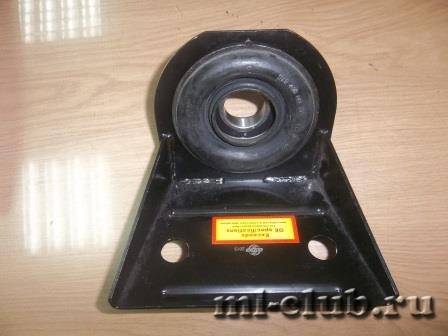

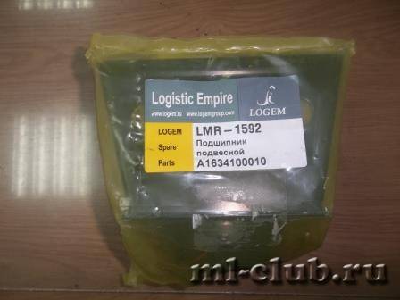

Сегодня поставил вот это:
post-7236-0-67733800-1408737899_thumb.jppost-7236-0-58398300-1408737914_thumb.jppost-7236-0-68748500-1408737924_thumb.jppost-7236-0-61788400-1408737937_thumb.jp
Цена - 862 рубля... Довольно-таки качественно выглядит... Посмотрим, сколько отходит :)
Прежний не прожил и года.... MAYLE

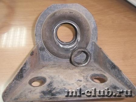

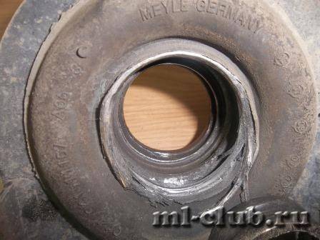

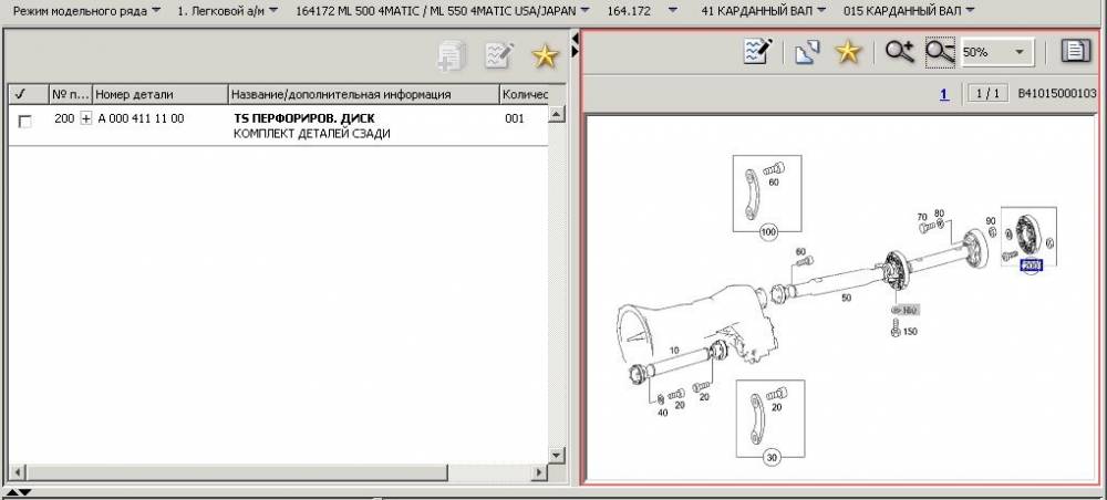

Мне на снятом делали, смазку забивали сняв (отщелкивается тонкой плоской отверткой по внутреннему диаметру) пластиковый пыльник. Ниже фото старого, для визуализации. Без выпресовкии из обоймы (резиновой опоры подвесного) я думаю к подшипнику не подобраться. Даже на снятом кардане. Фото нахождения подшипника в установленном виде прилагается.
Здесь много картинок , но разобраться можно.
