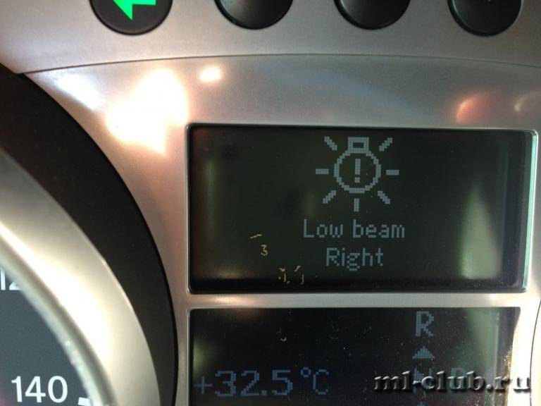

Добрый день. Сегодня выскочила надпись(см. фото), перевести особых трудов не составило, понял что лампа, понял что слабо светит, понял что справа....... Только вот не задача, включил все проверил спереди светят одинаково, все горит, глянул сзади тоже одинаково, тоже норма, проверил стопы- норма, под капотом проверил контакты-норма......протер фары, попинал колеса,станцевал с бубном,надпись не исчезает.....теперь вот думаю,гадаю.....кто подскажет в каком направлении гадать???? Спасибо.

не слабо светит, а ближний свет. Думаю, либо лампа барахлила правая, либо блоки. Вот ошибочка и выскочила.

Спасибо. То что ближний свет справа спереди это точно????
у тебя указанная  лампа горит в пол накала, с наружи кажется, как будто горит все как надо, на самом деле нет. поменяй лампу, будет счастье! у меня на 220 было тоже самое.

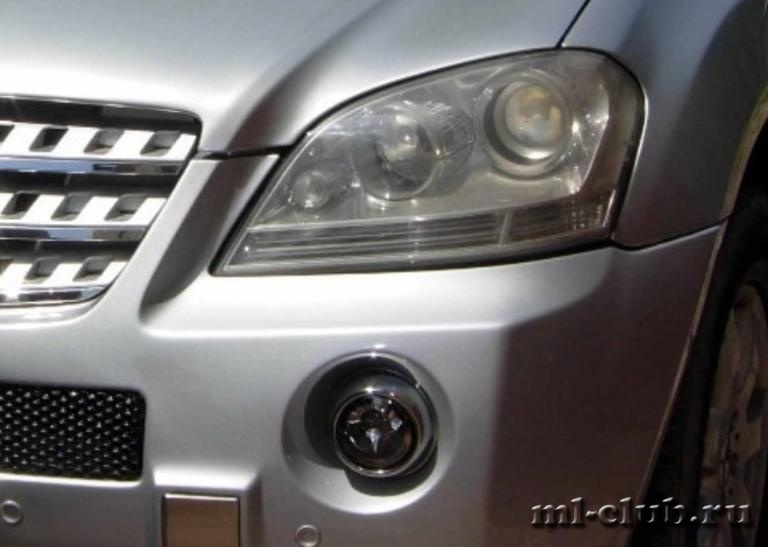

У меня вот такие...
@zloypups,
Вот моя блок-фара
post-11916-0-12390100-1378750871_thumb.j
Походу тоже ксенон..а разве может ксеноновая лампа гореть в пол накала ?

Не претендую на истину в последней инстанции, но система контроля ламп работает пока свет выключен. Если ей что-то не нравится - появляется аншлаг. Так, например, такой аншлаг появляется, если вставить лампу 5ватт, вместо положенных 10ти, при этом гореть все будет. Лучше всего подъехать на диагностику.

если, например, блок розжига при контроле пропускает ток ниже, чем должен - будет гореть аншлаг, при этом  работоспособность блока может какое-то время сохраняться, просто будет работать не в расчетном режиме.

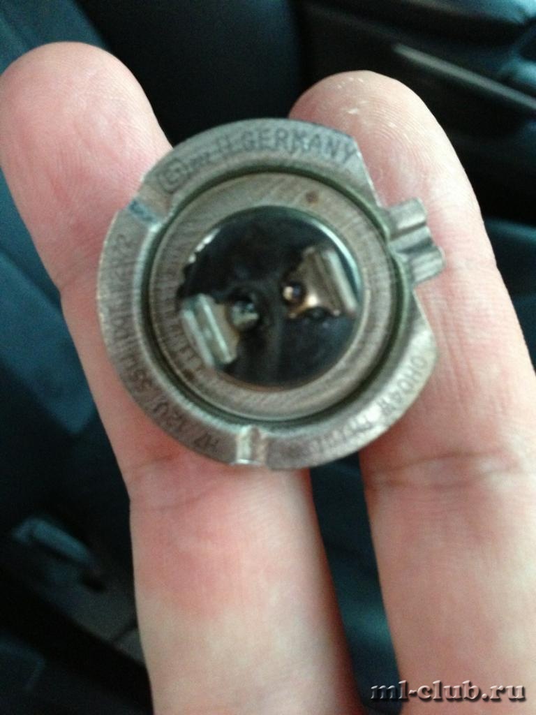

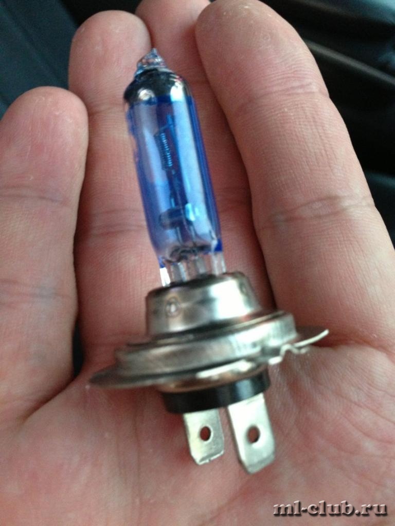

Пошел снял лампу ближнего справа и переставил на контакт слева, появилась надпись что проблема теперь слева(((( видимо действительно, лампа светит в пол накала(((( по ходу выяснил что у меня не ксенон, обычные лампы но с линзой.… автокорректора тоже по ходу нет, внутри плафона пусто(никаких моторчиков и доп проводов) провода идут только к фишке самой лампы. Бывает да такое, блок фара с линзами но без корректора????
блин, выложи фотку лампы, а то уж больно любопытно стало
  В 10.09.2013 в 09:34, Dokkz сказал:
ну вот ;)
  В 10.09.2013 в 11:49, mike444z сказал:
Фото в студии…
