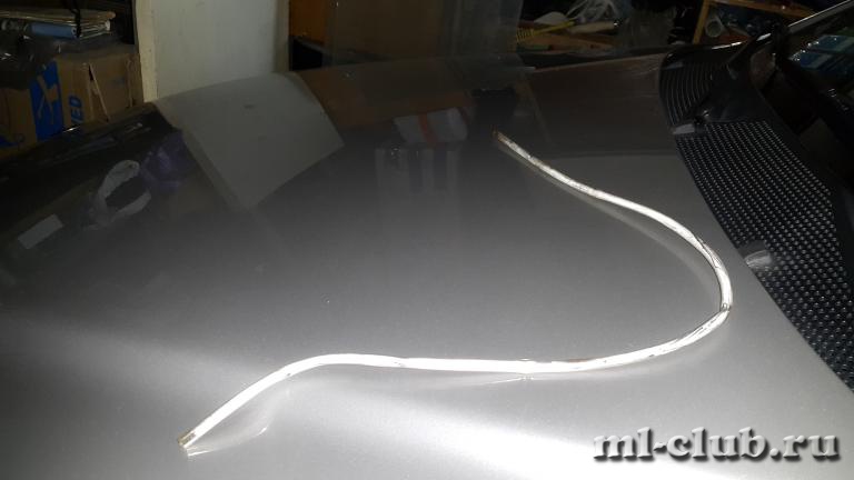

Нашёл в гараже трубку от очистителя кондиционера, в принципе пошла она без больших усилий. Но оказалась коротковатой. Воду не пустил через неё, сниму декоративную стойку потом и воду пущу и посмотрю откуда бежать будет. На сегодня столько, уже стемнело.

@souren74,это бесполезная операция,нужно шланг дренажа на место вставить и будет сухо!
