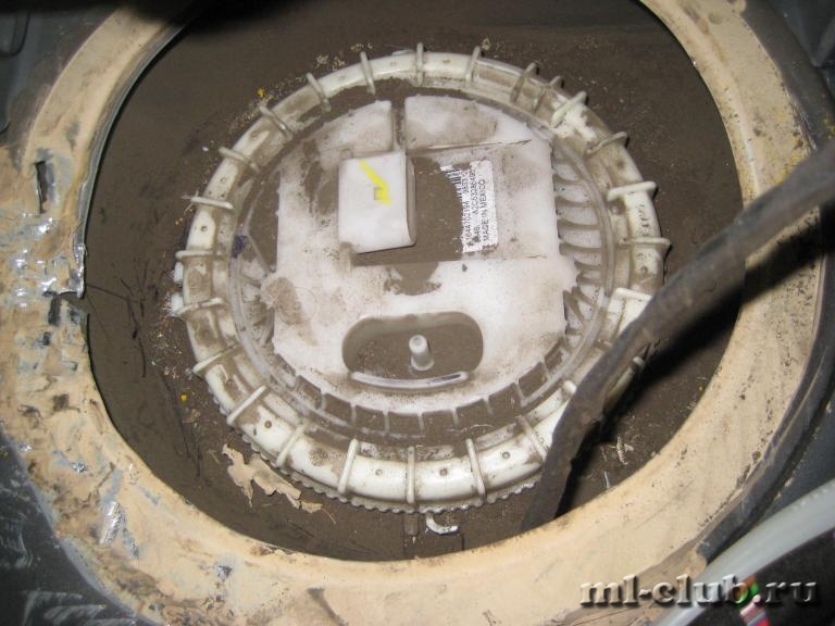

В итоге:
купили:
- 2 комплекта пластиковых крышек (гранёных) (если открутил, рекомендуется менять на новую, с прокладкой). прокладка шла в комплекте..
A 164 470 02 30 - 1200 руб/комплект (с прокладкой, кольцом и гайкой ребристой) (екзист)
- спец. метал.ключ для этих крышек - без него не смогли открутить - только сломали ребра на крышке. CT-A1399 (ООО "Картул") 3000 руб
- бензонасос основной, с фильтром, с датчиком уровня (в сборе). ставится в левую чать бака. A1644702194 - 11 000 руб екзист (когда откручивали его крышку без съемника (CT-A1399) - то он треснул от ударов монтировкой по крышке).
- бензонасос перекачивающий с датчиком уровня и кажется, тоже с фильтром (в сборе) - ставится в правую часть бака. A1644700290 8 400 руб. екзист.
Сделали:
- Открыли монтировкой лючки. Не погнув их и кузов, оторвать их оказалось не реально. Полностью их не отрывали, чтобы не мешали только.
- вылили всю салярку из бака (электр.12в топливным перекач. насосом - в запчастях продается грузовых - 1400 руб. Можно и трубкой с грушей было) через освободившиеся отверстия в баке для насосов. Далее клизьмой остатки, далее тряпкой насухо.
- заменили насосы, крышки. (перед вытаскиванием левого насоса, привязываем веревку к его трубкам торчащим в правой части бака , продеваем веревку через оба отверстия бака. Пригодится при сборке.)
- лючки подправили молоточком, на герметик и саморезы. (с виду не очень, но практично, герметично и ремонтопригодно теперь)
- залили бензина литров 40.
- под капотом, сняв воздушный фильтр, есть клапан в топливной рампе (трубочка а в ней золотник как в велосипеде), его выкрутили колпачком металлическим от колеса (раньше такие были колпачки. нашли на жигуленке) , предварительно сняв пластиковую защитную крышечку с клапана рампы. На трубку клапана надели пластиковый топливный шланг прозрачный (в автозапчастях куп.) , другой конец шланга в баклашку из-под колы. (на четверть залитую бензином). Далее пытаемся завести двигатель. салярка пойдет струйкой в баклашку, (а потом и бензин). струйка будет 3-4 секунды всего , потом выкл зажигание, ждем немного, и опять пытаемся заводить - еще струйка. так несколько раз. мы слили литра полтора. шел уже бензин (по запаху). потом с трубки клапана быстро снимаем шланг, (пальцем придерживаем отверстие, что бы не вытекал из рампы бензин) и вкручиваем в трубочку золотник.
- все собрав, заводим двигатель. с третьего раза начал схватывать. на четвертый раз завелся и ровненько стал работать. (свечи не выкручивали, не чистили).
вывод:
для такого случая (если залили салярку вместо бензина), достаточно было купить спец ключ-съемник (CT-A1399), и 2 комплекта крышек (A 164 470 02 30 ). насосы можно было бы не менять (промыть в бензине фильтра).
фото во вложении. мало, т.к. торопились.
