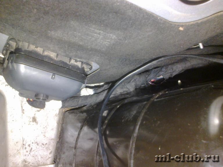

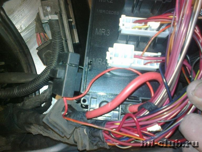

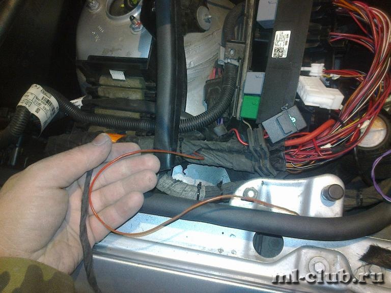

Тянем провод .Он конечно не от этой машины , но ложится как родной. тянем паралельно с проводами от клаксона. по усилителя к блоку предохранителей. Разбираем блок, укорачиваем плюсовой  провод  проводки. приделываем клипсу (подойдет от фишки ваза как у моторчика омывателя фар) Провод массы на штатное место, на правом брызговике.

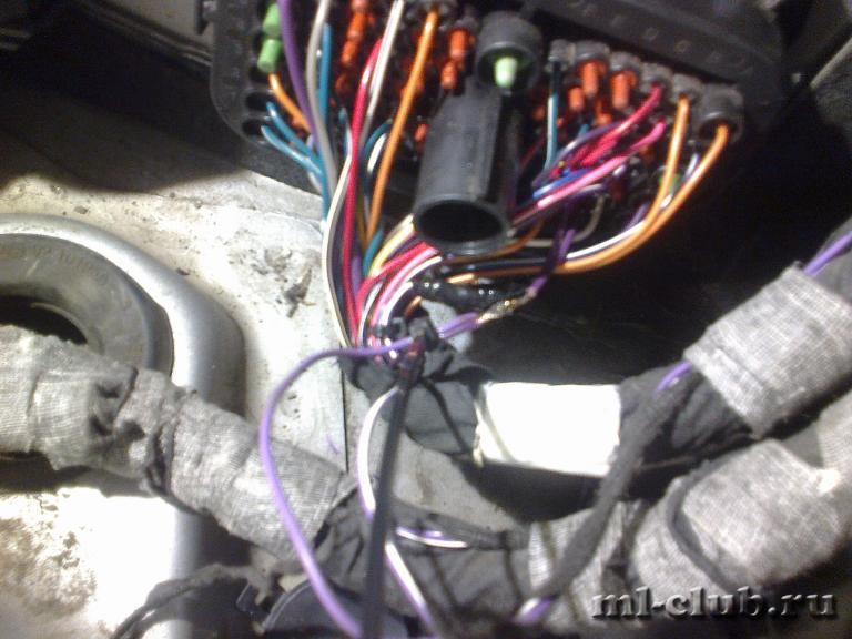

И вот осталось 2 провода фиолетовый и фиолетовый с белым. Снимаем уплотнитель переборки, блок плюсовой , воздухозаборник в салон., в нише видим 2 коробочки . нам нужна та которая ближе к центру автомобиля. снимаем крышечку  и находим витую пару фиолетовый и фиолетовый с белым. к ним припаиваем провода. ВСЁ. собираем в обратном порядке. Я сначала хотел припаяться повыше ,но в коробочке оказалось удобнее всего.

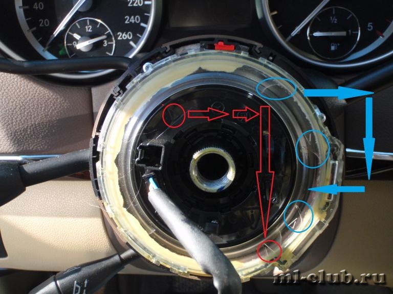

правильное расположение датчика выглядит так. красные должны совпадать. а между синими должна располагаться лента, ее видно через оргстекло.

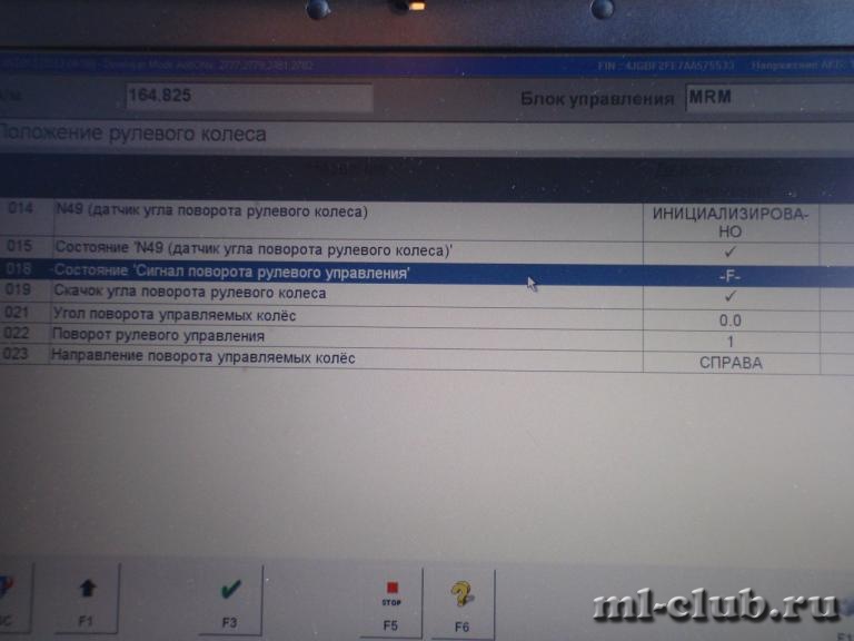

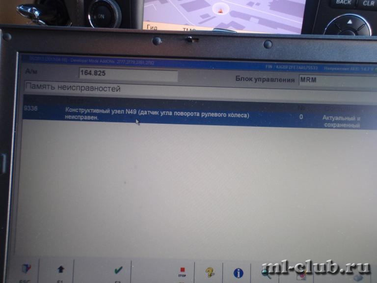

после сборки ,колесико провернулось, и при повороте колеса произошел щелчок. датчику наверно настал конец. Разобрав датчик визуальный осмотр ничего не дал. руль поставлен в положение прямо. старуха выдает ошибка датчика N49.и поворот рулевого колеса 3 оборота. Снимаем руль начинаем крутить колесико пока старуха не показывает норму. стираем ошибки , прописываем, часть пропадает .одна остается.
в результате неправильной сборки сломался носик, упор белого цвета (коромысло) внутри датчика угла поворота руля. Так как неисправность обнаружилась сразу, то вывести его полностью из строя не успели.После вскрытия крышки с надписью :
(Деталька поставляется уже в центральной позиции, не крутить и не менять. Перед установкой аккуратно удалите белый стопор.
Для обслуживания: Поверните в центральное положение перед повторной установкой. Поверните против часовой до упора, затем по часовой примерно 2 оборота до совпадения стрелок маркировки).
приклеили, собрали, все ошибки пропали.
