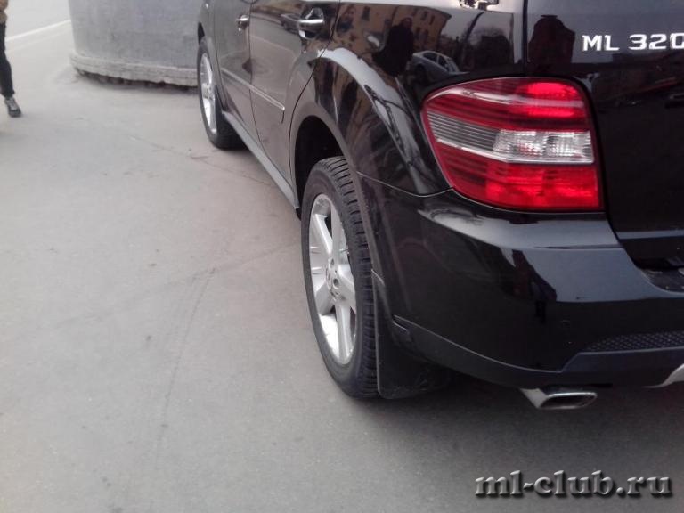

Как и обещал фотки с установленными брызговиками на помытой машине .
post-19549-0-47753100-1427542977_thumb.j
post-19549-0-13685300-1427543017_thumb.j
post-19549-0-84141400-1427543031_thumb.j

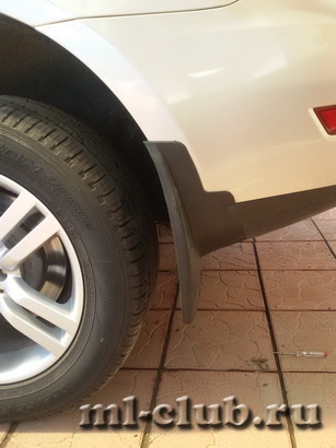

Пришли с ebay комплект брызговиков, задние встали как родные, передние на пороги не встали! колхозить не охото,так что установил только задние

родные на 164 из пластика . задние универсальные. передние точно есть под пороги без подножек. Под подножки тоже вроде есть. Когда я ставил спереди пришлось строительным феном погреть , чтобы к крылу прилегли без зазора. Получилось хорошо.
