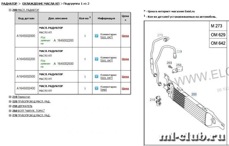

кстати в w164  стоит радиатор охлаждения АКПП? кроме теплообменника.
перед радиатором ОЖ радиатор АКПП
