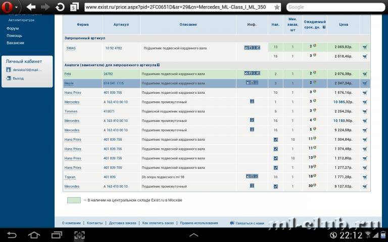

можно номер подвесного подшипника?
вот эти номера?
post-9152-0-44237700-1378390507_thumb.jp
8-983-517-93-30
Они самые!Неделю назад поставил Сваг-внутри оказался Феби-неделю стоит и не беспокоит.До него запрессовал в обойму подш от 140,типа оригинал,рассыпался подшипник,ехал я как в ведре жестяном,куда песок насыпали.
