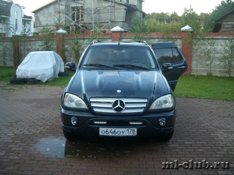

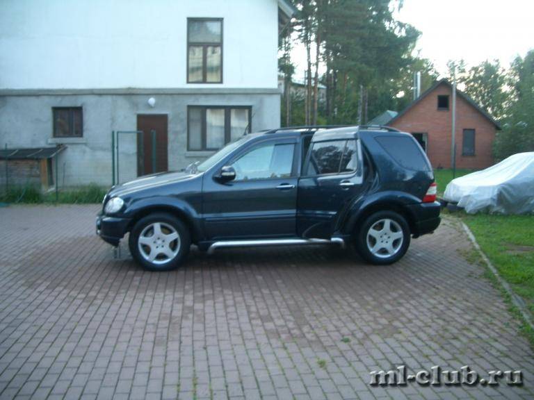

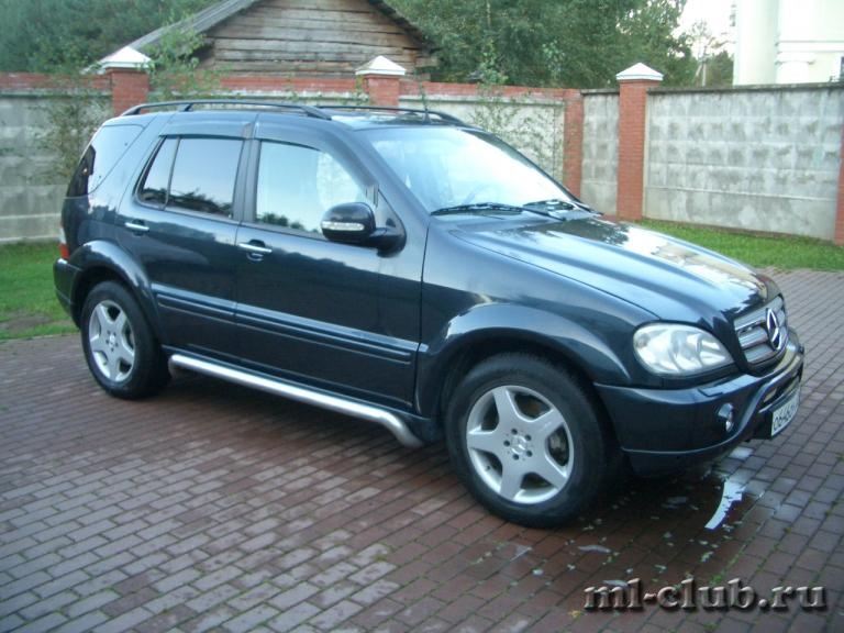

Машинку помыл,ещё мокрая).Да и стройка ещё идёт за городом))).
