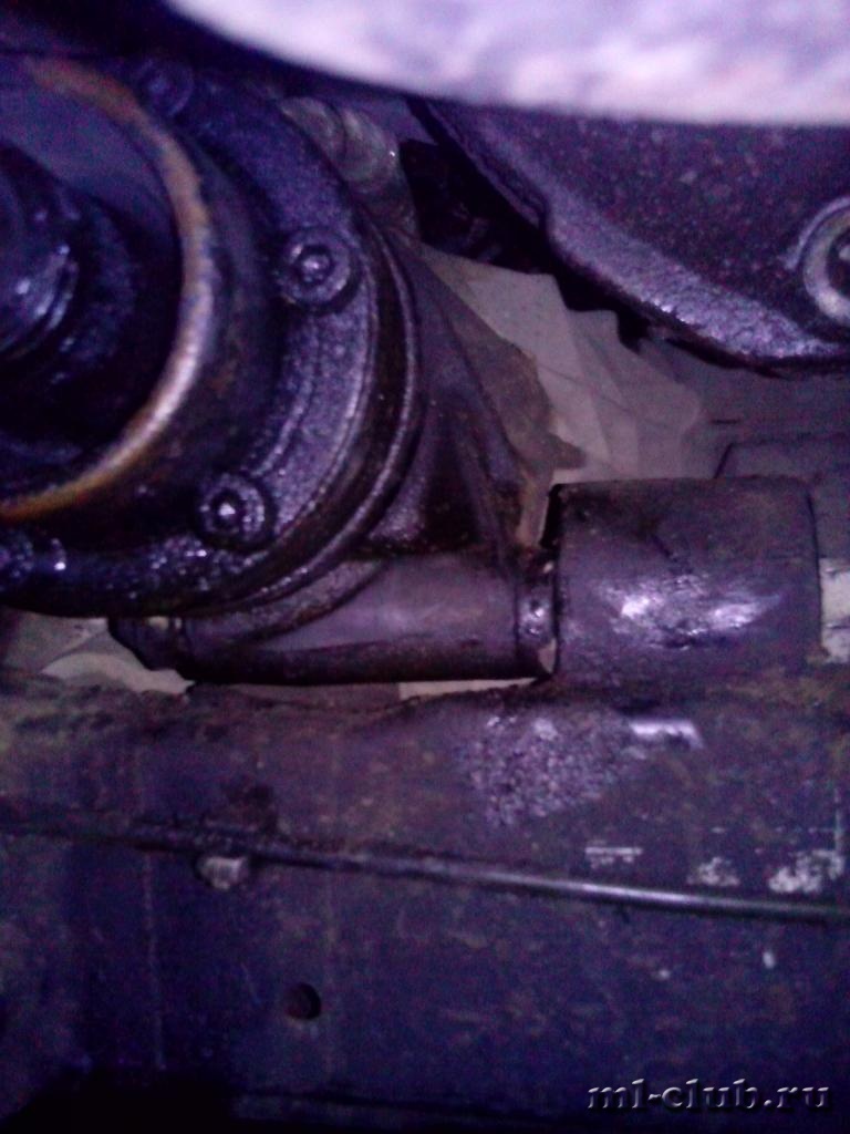

Подскажите, а это нормально так и должно быть ? post-9206-0-63189800-1378231378_thumb.jp
Это сальнику писец!!!!!!!!!!!!!и возможно подшипнику..........
Не я не про то что все мокрое это ВДшка, я про то что не знаю как деталь называеться на которой кардан лежит так сильно смещенна влево см на 2-3
Но хотя там было не прям сухо а если разлетелся подшипник это может так влиять на работу АКПП ?
Уж не про задний сайлентблок (опора) переднего редуктора идет разговор?
Если на фотографии, то корпус сайлента справа по центру, круглый, лежит на балке подрамника вдоль, к нему подходит кронштейн от картера редуктора...
Если вопрос о нем, то он скорее всего порван...
Идет как отдельная запчасть, в комплекте сразу 3 шт (комплект на один редуктор), меняется неперосто (места мало, нужет специальный съемник, чтобы спресовать наружнее кольцо сайлента на месте, не снимая подрамника или ркдуктора, но в крайнем случае можно снять подрамник или редуктор), но оригинального сайлентблока потом на 3-6 лет потом хватает...
не это врядли опора редуктора потому что она не на подрамнике а на передней раме..... как хоть называеться запчасть эта ото чувстовю я либо уже из за этой херни убил себе либо скоро убью

Подскажите, а это нормально так и должно быть ? attachicon.gifIMG_20130903_210238.jpg
