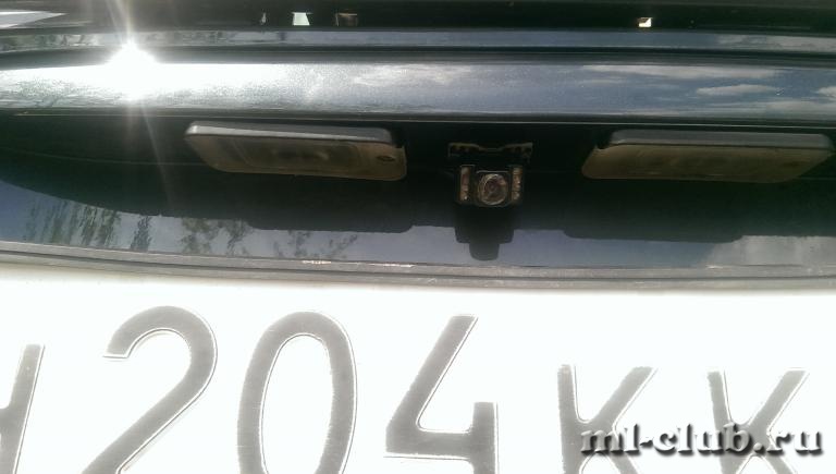

камера до калитки стояла как и положено над номером в нише крышки багажника... после установки калитки и присоединению к клану гордых и независимых - камера показывала исключительно сосок запасного колеса, а после смены резины и сосок пропал, стало скучно... потому и перенес на калитку!!!
1. камеру приклеил на двусторонний скотч, посередине между лампочками подсветки номера, провод от нее через отверстие для этих лампочек и вывел - чуть подрезал там пластик.

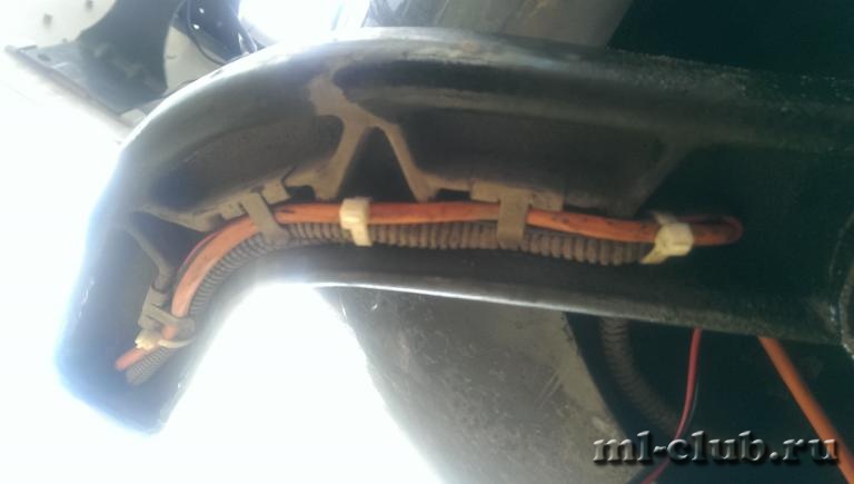

2. тащить провод вместе со штатной проводкой не стал - жалко резиночку стало)) вывел провод в нижнюю перемычку,
post-4890-0-90227000-1431522170_thumb.jp
в ней снизу есть прорезь, заглушенная резинкой - в нее и проложил провод, там же спрятал разъемы питания и сигнала (мало ли снимать),
post-4890-0-44283800-1431522176_thumb.jp
далее протащил проволокой внутри трубы вниз, дальше параллельно штатной проводке проложил по креплению калитки и ввел в салон.post-4890-0-93848000-1431522183_thumb.jp

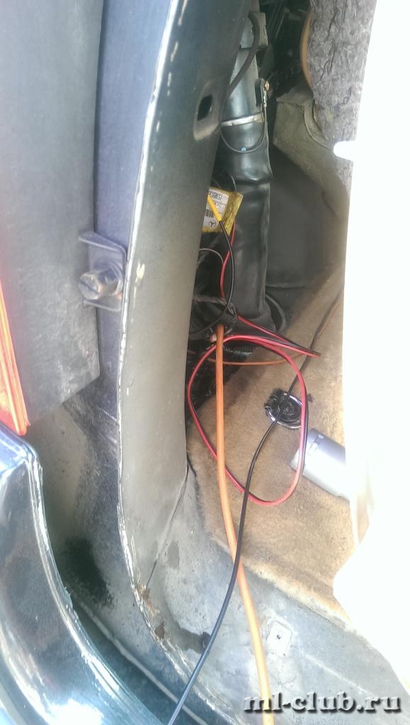

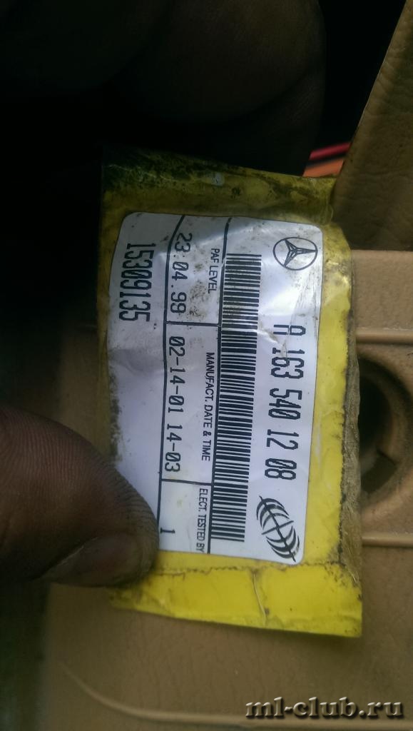

3. обшивку пришлось частично открутить, заодно номер штатного проводка питания калитки.
post-4890-0-50745100-1431522193_thumb.jp
за обшивкой скоммутировал питание и пробросил сигнальный и управляющий провода до мафона (они уже были у меня, перекрутил скрутками))
post-4890-0-08634300-1431522201_thumb.jp
