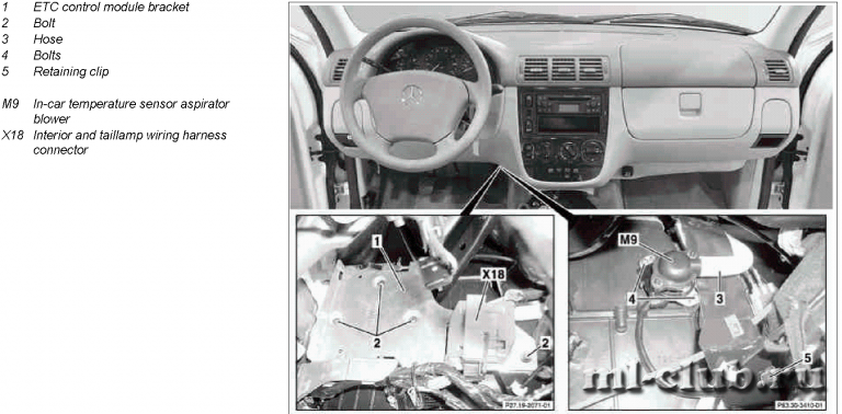

Сегодня на очередной кочке опять появился этот свист. Он был более продолжительный и я определил его место - под торпедой. Судя по всему это так называемый моторчик температуры салона. И как к нему лучше добираться?
   Снимать нижнюю панель под рулем в ногах (которую многие наполовину разбирают, чтобы в ноги лучше теплом дуло...). Сам моторчик должен стоять на корпусе отопителя, там, где у дорестайла проходят тросики заслонок. Получается, что в районе правой коленки. С центральной консоли, от датчика температуры в салоне  (между кнопками Лоу Рендч и противотуманками) к моторчику проходит пластиковая гофра. Этот моторчик и гонит воздух на датчик. Я туда лазил стоя на коленках перед водительским местом. И, если не ошибаюсь, нужно будет снять блок управления ETC вместе сплощадкой его крепления. В электронном мануале эта процедура подробно расписана.
В догонку... На 320-м дорестайле у меня этого моторчика вообще не было... На работе кондея и отопителя никак это не сказалось - все равно температуру в салоне приходилось регулировать в ручную.

  Himik сказал:
вобля - нету такой гофры у меня((( надо поискать фотку как оно выглядит и восстановить... хотя температуру держит почти правильно...
как эта трубочка крепится на консоли только не понятно(((
