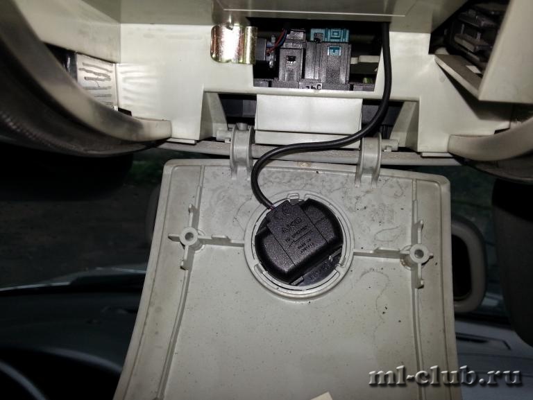

вот такой датчик присутствует. правда я всегда думал что это микрофон встроенный...
у меня такая дырка рядом с дисплеем есть, а вот кнопочек нет. хотя вроде датчик угла наклона должОн быть.. надо будет проверить на шиномонтажке, все ли пашет, а то вроде б Старуха материлась на какой то из сенсоров
D2
Вот можно ли это все себе вкорячить, в моем случае, и через стар все включить?
Колечко, это "защелка" крышки...
Про "колечко" я наврал. Крышка открывается без его участия, а внутри у меня там какой-то датчик или еще что-то, к нему два провода подходит.
post-7835-0-19999300-1378121313_thumb.jp
Тоже разобрал, это микрофон, сейчас думаю как его к магнитоле приделать. Подскажите, у меня под плафоном маленький штекер питания зеленый, для чего он, самого разъема под трип нет. Питание на штекер подается только при включенном зажигании, значит он, явно, не для датчика объема.

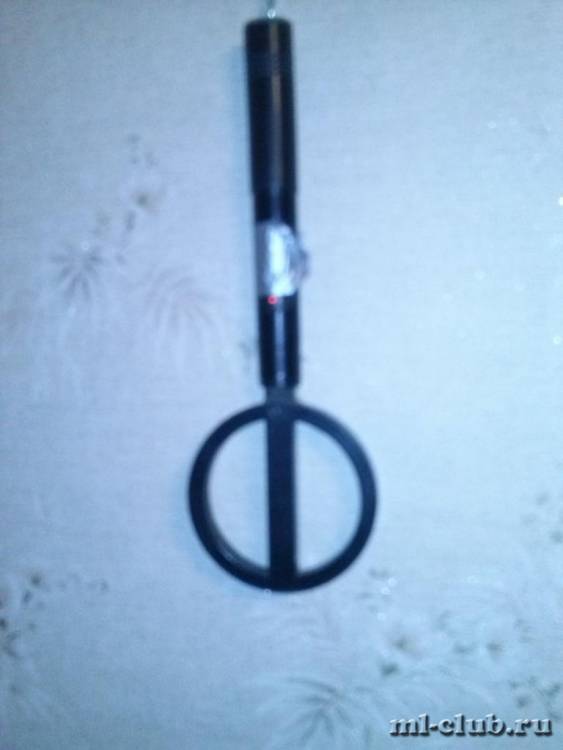

взял у безопасников наших приблуду для поиска беспроводных вкладок (они так жучки называют). диапазон сканирования 50 - 3000 мгц... так вот при нажатии на кнопки - Приблуда сообщает о наличии сигнала четким щелчком плюс световая индикация.
мыслей по поводу ключа пока никаких, а вот купить себе такую приблуду захотелось.
Изменено пользователем Совсем угрюмый
продолжение:
а такая приблуда подойдет.
post-8678-0-68675200-1379004423_thumb.jp
не усложняйте, парни. рации более чем достаточно. если эта хрень для поиска жучков просто фиксирует наличие сигнала не указывая на его силу, то можно пойти по ложному пути))). контакты к примеру сильно окислены и ток проходит, но маломаломало. ну щёлкает эта хрень и что? вы будете думать что ключ исправен, а на самом деле просто сигнал из-за окисленных контактов идёт очень слабый. т.е. сигнал есть, но его не хватает. и дело по факту в ключе, а вы будете аам ремонтировать т.к. пошли не в ту сторону.
а рация - она менее точна и тем и хороша для проверки. или шум при нажатии кнопок на ключе есть, или шума от этих кнопок нет. и никаких полутонов.
