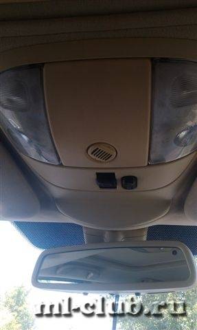

В плафоне есть датчик объема. Попробуй машину закрыть с пульта, а дверь открыть ключем. Хоть машина поорет

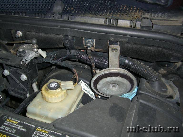

А бибика то вообще есть??? должна стоять около блока предохранителей под капотом.............А если есть, то проверить рабочая ли....

Ян, я с телефона, может ты фото выставишь где расположен сигнал. А то может он найти не может?
Ответь на вопрос Мурзика! ...Из этого и начнем плясать...
Ну визуально, я ничего похожего не нашел
Вот по этому я и попросил фото выложить. Выглядит он как круглый, черный, сигнал. Находится под капотом, с права, ближе к углу и стеклу, за блоками предохранителей. Как мог объяснил
смотришь на двигатель и в правом углу на кузове сигнал прикручен должен быть.
Вот это...

нет такого точно нет
Если все работает, то орет как резаная. Проверял открытием ключем. Я недавно закрыл авто на шиномонтаже, так когда начали поднимать сразу понял как работает датчик в люстре.

Еще проверить справа под дворником под пластмассовой панелью.там ставится автономная гуделка.

А может это просто центральный замок, как у меня, тоже поворотники моргают когда закрываешь, но бибипки под капотом нет и никак не реагирует на открывание. Вот если возможность его перещелкать в штатную сигнализацию???

Датчик в люстре как выглядит, это колечко с импровизированной решеткой, или это микрофон встроенного телефона?
Колечко, это "защелка" крышки, если не ошибаюсь...
уже понял, что ошибаюсь )
Значит датчика у меня нет :(
у меня бибики такой под капотом нет, но на открытие двери - орет! датчика объема нет, но есть где то датчик положения - орет на шиномонтаже...

3 — Датчик объема
