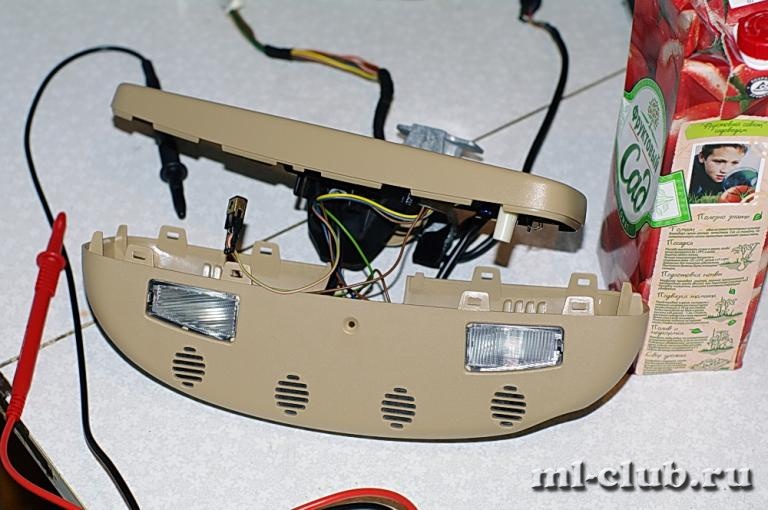

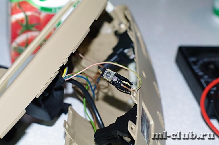

Недавно сам менял...Лампочка Н40-12005 12В 0.60Вт. В Чип и Дипе 38 рублей
post-7247-0-27154000-1377670094_thumb.jp
post-7247-0-13582900-1377670108_thumb.jp

@kostkost, Сначала снимаешь кожух, под которым датчик дождя.Затем второй кожух.Потом сам датчик дождя. А уже после этого снимаешь зеркало ( оно вставляется в приклеенную к лобовому стеклу направляющую. Зеркало надо сдвигать вниз, сжав "усики")
ПС Первый раз разбирать стремно, но  на четвертый- пятый делаешь это с закрытыми глазами)))
ППС Лампочку купил в Чип и Дип ( радиодетали), думаю проблем с покупкой не возникнет)))
Короче, удачи...
