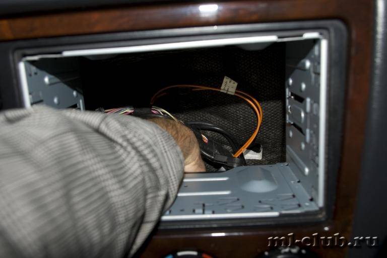

снял магнитолу, рука пролазит внутрь свободно, дотянуться и прощупать можно все:
post-5330-0-66452000-1379352426_thumb.jp
таким макаром прощупал все. но там только провода. Пытался щупать и крутить крутилку. Нифига. Придется, как Ян пишет, разбирать дальше, увы.
