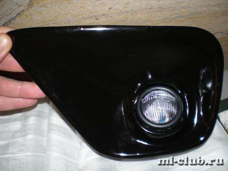

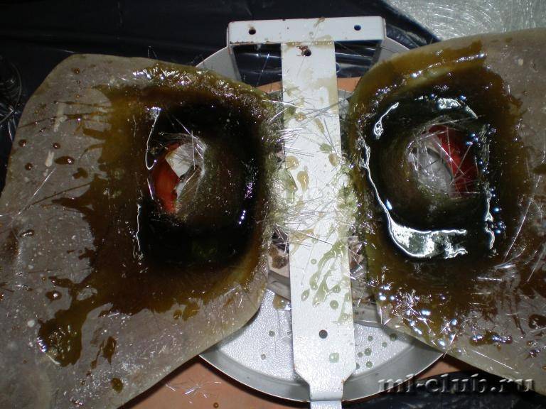

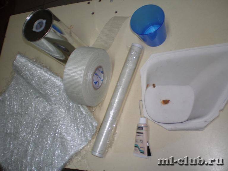

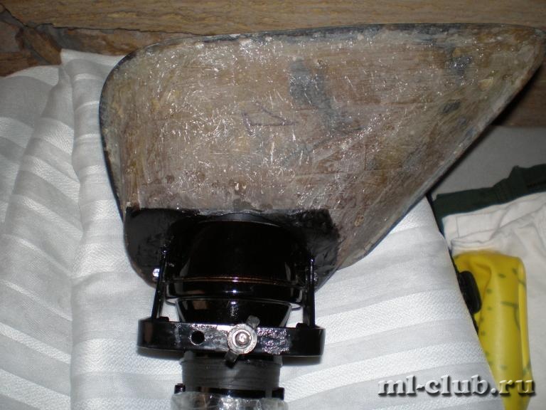

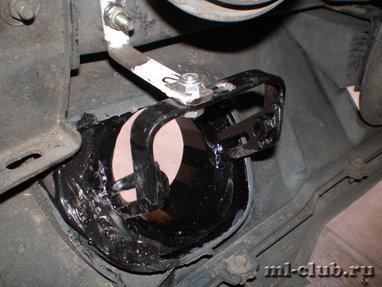

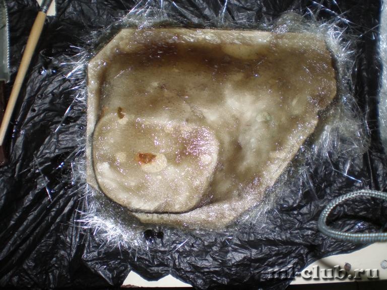

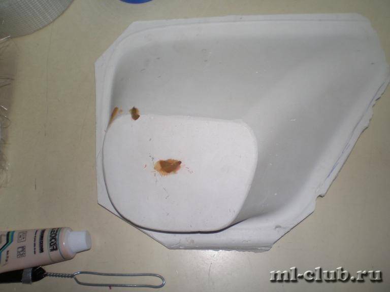

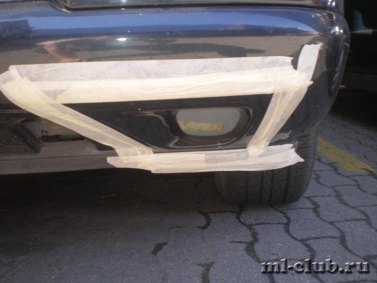

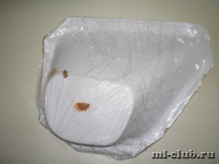

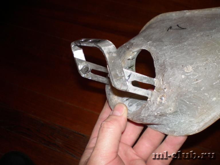

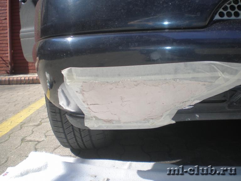

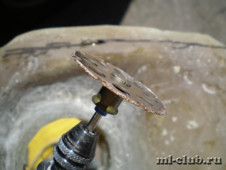

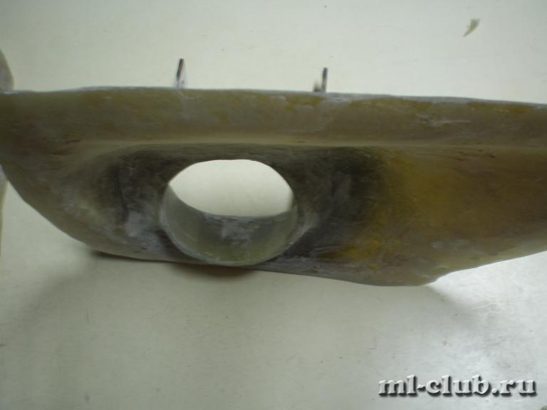

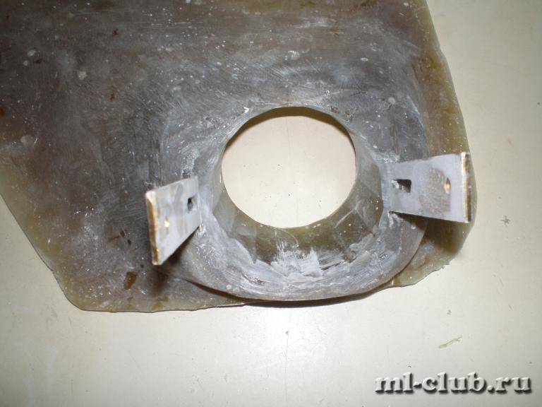

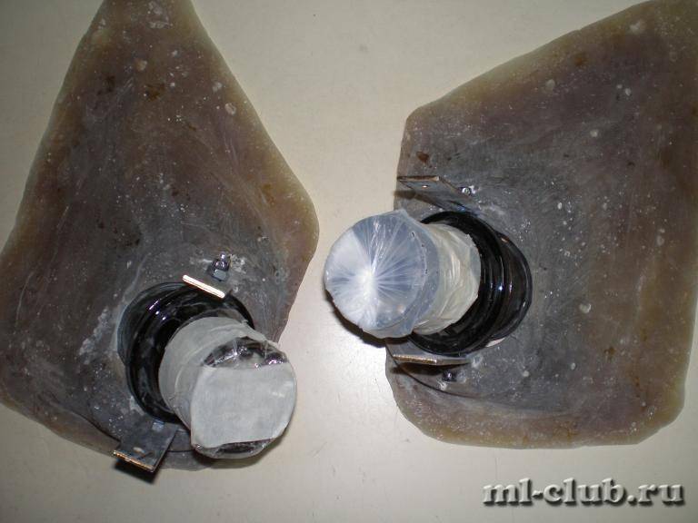

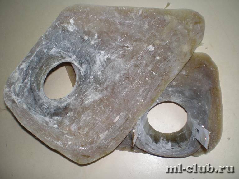

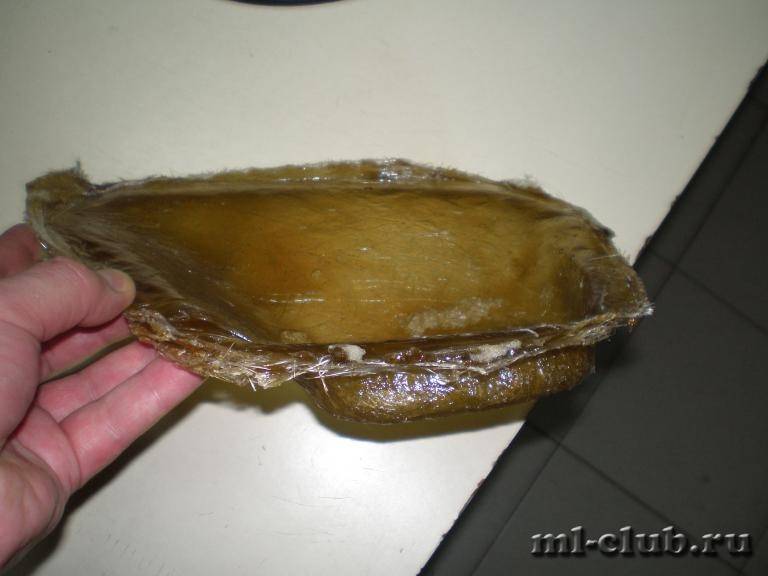

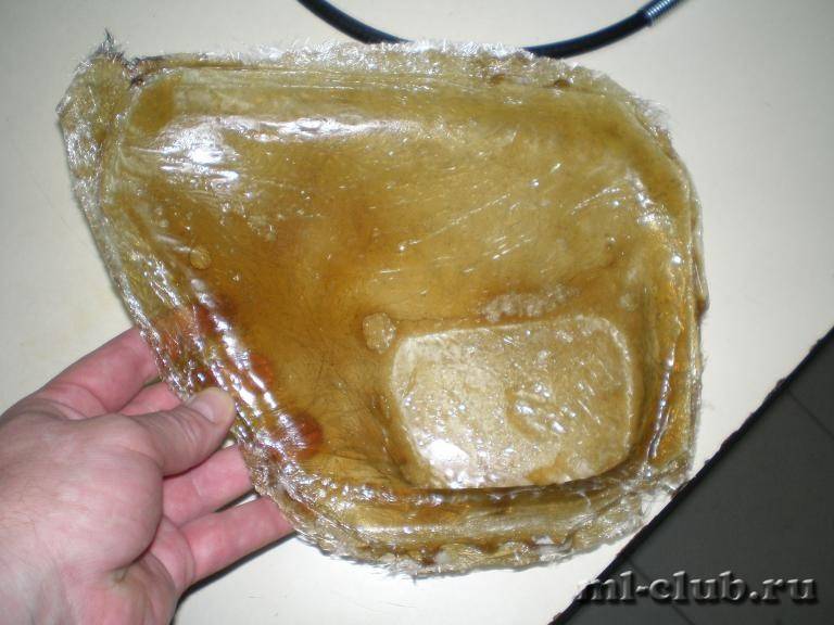

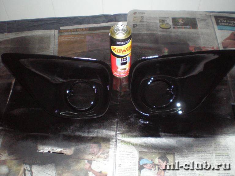

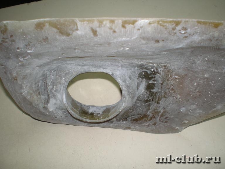

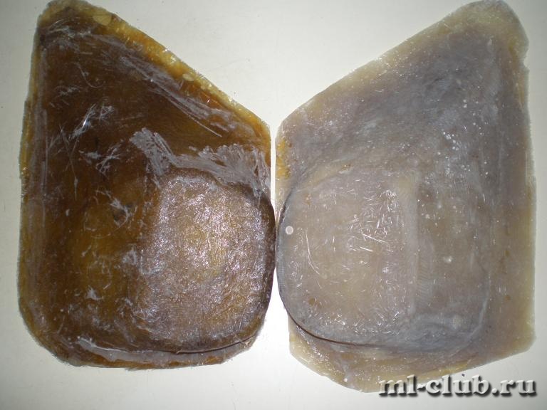

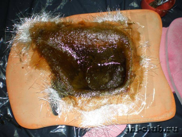

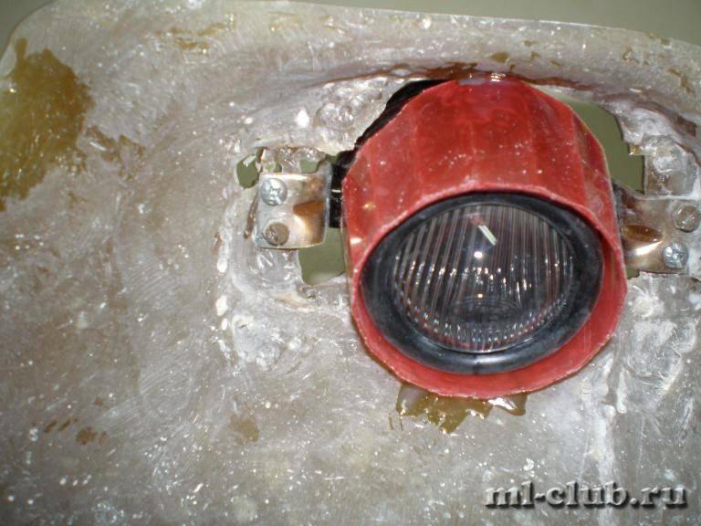

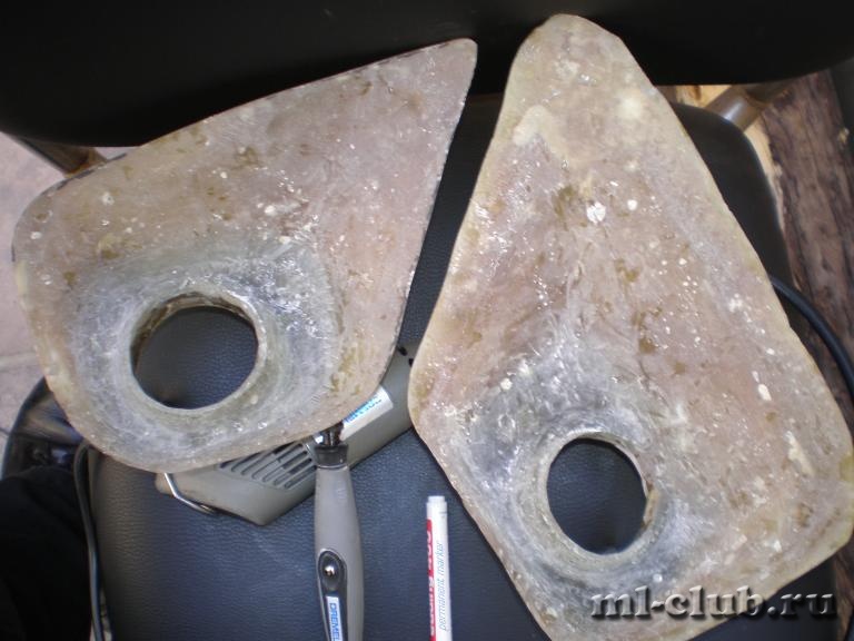

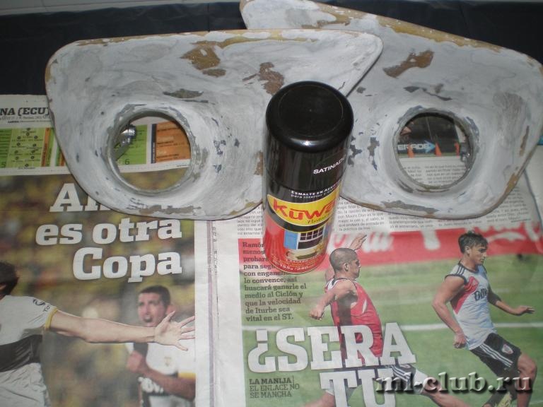

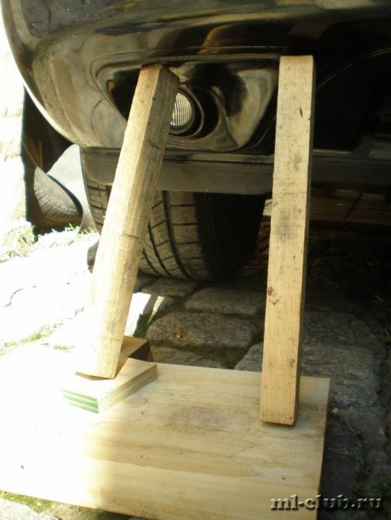

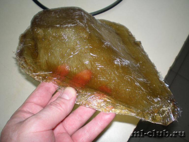

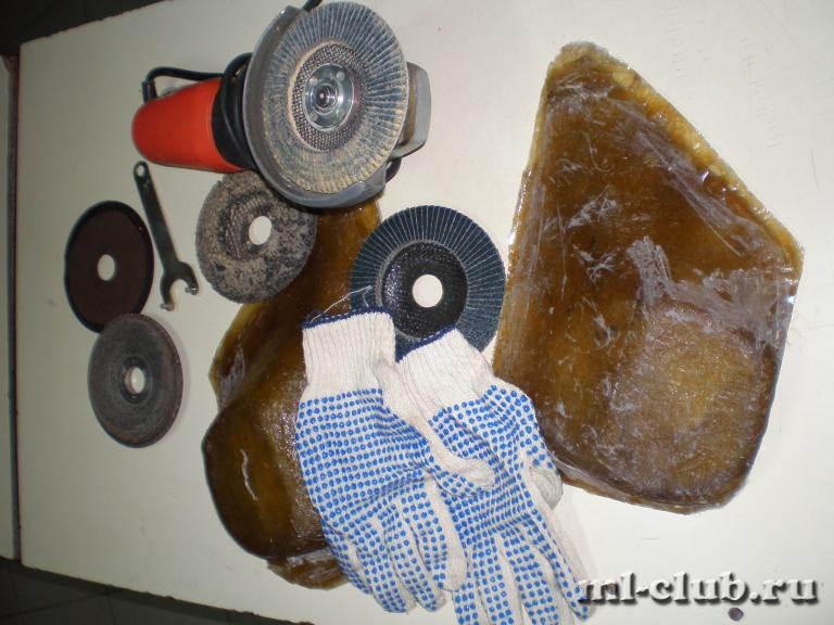

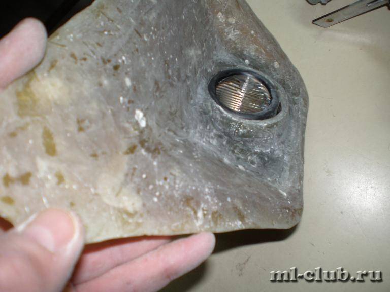

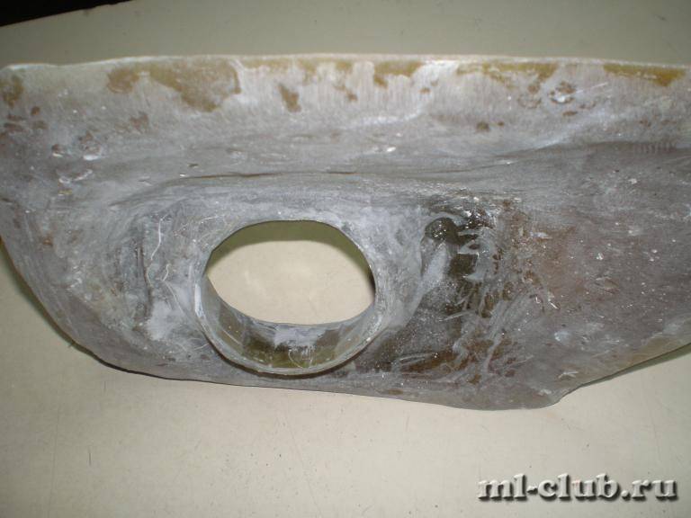

хочу предоставить вашему вниманию фотоотчет по изготовлению крепления и установки противотуманок на ML W163.

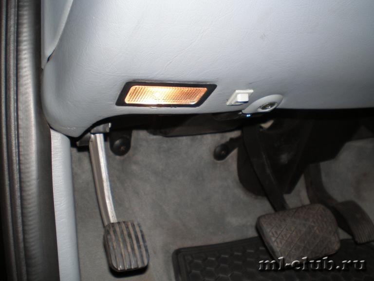

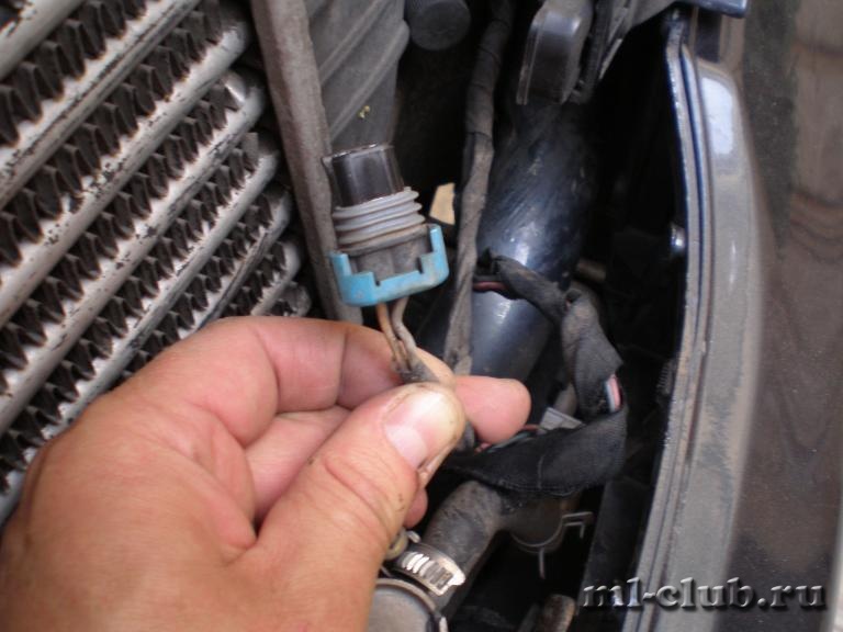

я пошел по наименьшему сопротивлению , основную электроцепь я не трогал , а сделал так ..... в фарах стоят противотуманки я перерезал внутри фары один провод ..+.. который идет на лампочку противотуманки внизу фары в самом углу сделал маленькую дырочку чтоб туда пролез другой провод с разъемом который остался снаружи , к нему я и подлкючился , и так с обеих сторон каждый провод на фаре заклеил герметиком . а потом вывел провод в салон и поставил вылкючатель который мне позволяет включать и отключать лампы основных противотуманок
еперь фары светят так ...
1.габарит диодная линия снизу
2.габарит диодная линия снизу + ближний или дальный свет.
3.габарит диодная линия снизу + ближний или дальный свет + основные противотуманки
4. габарит диодная линия снизу + нижние противотуманки
5. габарит диодная линия снизу + нижние противотуманки + ближний или дальный свет.
6. габарит диодная линия снизу + нижние противотуманки + ближний или дальный свет + основные противотуманки

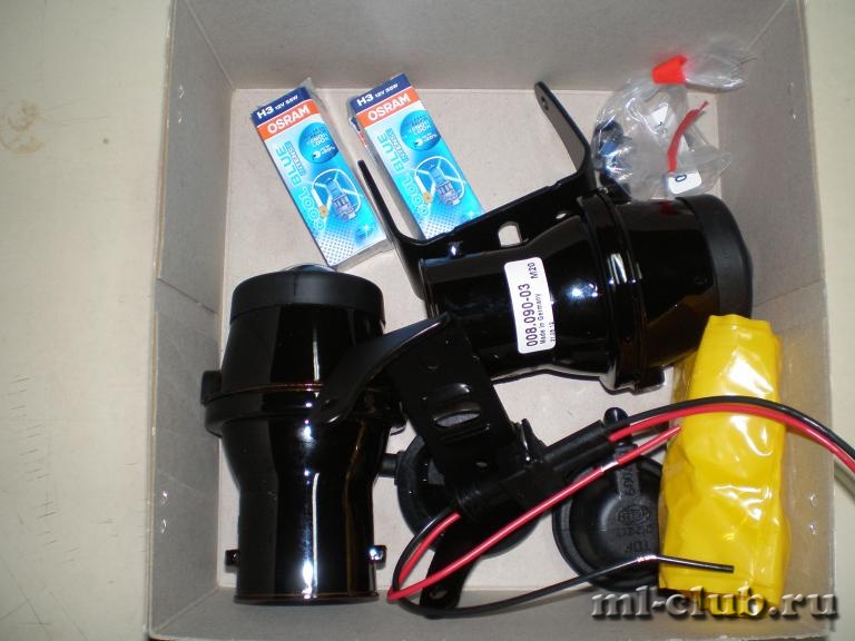

а  какой фирмы противотуманки покупал?? дай ссылку,пож-та.
  В 23.08.2013 в 20:21, sunboy сказал:
фары HELLA micro DE . на фото они в коробочке .

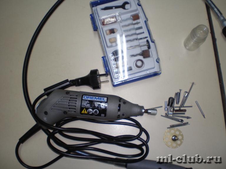

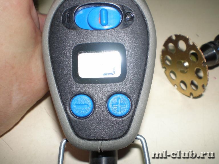

Какие у них шуруповерты смешные))
Всем привет ! я ведь давно эту тему создал , только заметили ! спасибо Дядя ВОВА за плюсик ! извиняюсь что редко сюда заглядываю , накопилось много фото , надо опубликовать  но у нас дело идет к весне с 21 начинается весна и погода супер , вот я на даче сейчас новые деревья сажу  и продолжаю стройку ..  Дядя ВОВА ! а каком шуруповерте  спрашиваешь  ?
@sanclimente,
В 5 ряду первая фотка - DREMEL))
Смешной, патамушта без ручки)
Вроде и не дрель и не шуроповерт,
хрен поймешь)
ха ! ха! ДРЕМЕЛь очень удобный !!!!
@Дядя ВОВА, Так это не шуруповёрт а Гном!
Отличный результат. Хелла хорошо светит!
Хелла светит отлично , благодаря рамке внутри фары свет лежит строго по низу дороги , я очень доволен этим противотуманками
  В 09.09.2015 в 10:23, Andrey45 сказал:
Стесняюсь показать свое невежество,
а что такое ГНОМ?
@Дядя ВОВА, Мне казалось что ещё с советских времён понятный термин. Вставляются насадки чтобы обтачивать. Наждачка, минифрезы, камень наждачный. Можно вставить гибкий удлинитель. И тогда девай лежит на столе а лёгкая ручка в руках. https://www.avito.ru/volgograd/bytovaya_tehnika/elektro-mehanicheskiy_instrument_gnom_414503375
@Andrey45,
Посмотрел ссылку.
Осмелюсь заметить,
у Сереги несколько другой девайс)))
@Дядя ВОВА, Современная интерпретация. Более нежная. :D

А ГНОМа можно у стоматолога свистнуть, в принципе та же бор машина )))
