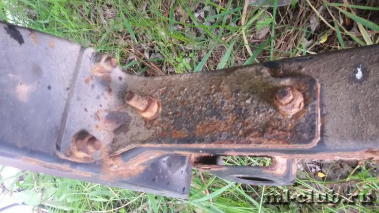

В раме есть специальные отверстия для крепления.
Видно на фото

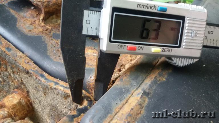

@micha68, у меня есть эти крепления снятые. Могу померить толщену металла если надо.
@Shved, уголок 6мм наверно по любому будет толще
Думаю, что толще:)
  В 25.05.2016 в 19:56, micha68 сказал:
Не знаю может это не  стоковые:post-18027-0-65268800-1464233284_thumb.jpost-18027-0-97650300-1464233321_thumb.j   Но толщина :blink:  полюбому толще 6мм :D
