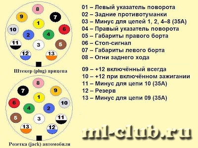

Немного разобрался. Большая Черная колодка (035 545 0428) подходит к колодки в левой нише авто в багажнике . Белая средняя имеет плюс и минус (силовые кабели).
теперь то, что мне не понятно_-это маленькая белая фишка серый провод. подходит к серой плоской колодке (колодка 3 провода ,должна подключаться к микро выключателю в корпусе розетки) Выключатель переключается тогда, когда вставляешь вилку.1.провод сер. идет к малой колодке белого цвета. 2.бел. средний идет в большую колодку черн. 3. подходит параллельно к 13пин разъему 2 (задние противотуманки)
в свободном положении перемкнуты задние противотуманки и маленькая колодка бел. при вставленной вилки маленькая белая колодка переключается с противотуманки на черную большую колодку.
зачем так все сложно??? есть соображения у кого?
post-6751-0-82891800-1398279536_thumb.jp
Чтобы при подключении прицепа не горели противотуманки на авто, а горели только на прицепе
  В 24.04.2014 в 05:12, SHV сказал:
Как все запутано)))))))) Спасибо! наверно это так.

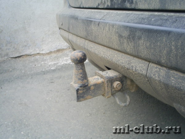

Подскажите тяговую нагрузку на штатный крюк.
А можно и так.
Если штатный фаркоп показался дорогим.
Обойдется в литр водяры.
1 бутылка токарю,
вторая - сварщику :D

какой вес у штатного оригинального фаркопа на Ml.  правда 50 кг??? почему такой тяжелый? :wacko:
@nidecker, кила 3 не больше вчера ставил.
  В 20.05.2016 в 17:12, micha68 сказал:
Где фото, этой новинки???))))

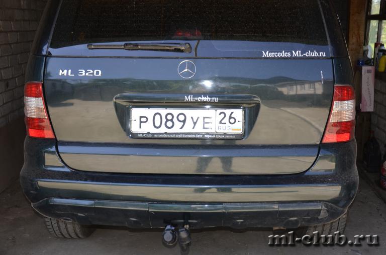

@zhuk1981,  сегодня уже темно завтра фото баллона гбо буду делать там все видно будет, кстати выше пост читал, про усилители швеллера у тебя такие стоят?, Надо будет завтра проверить это дело.
  В 20.05.2016 в 17:31, micha68 сказал:
Не обращал внимания на усилители, завтра посмотрю. По любому должны быть. Фаркоп родной, значит и усилители должны быть.
получилось вот так
post-8439-0-91867000-1463815321_thumb.jp
post-8439-0-94459600-1463815410_thumb.jp
  В 21.05.2016 в 07:23, micha68 сказал:
получилось вот так
Как там и былО!!!)))))))
@zhuk1981, ну да :)  теперь начинаю поиск прицепа
Я не про сам крюк а про весь фаркоп в сборе. вес 50 кг
  В 21.05.2016 в 09:17, nidecker сказал:
это видимо с частью рамы... сам фарком с учетом веса усилителей весит около 3-4 кг...
@nidecker, ну или как вариант электрофаркоп (кстати здесь продавали) вот он да и большой и тяжелый. @nidecker, это не съёмный крюк а весь фаркоп  целиком.
Штатный съёмный фаркоп со всем железом весит примерно 10 кг. Позавчера мне прислали. Весит коробка явно не 3кг.
