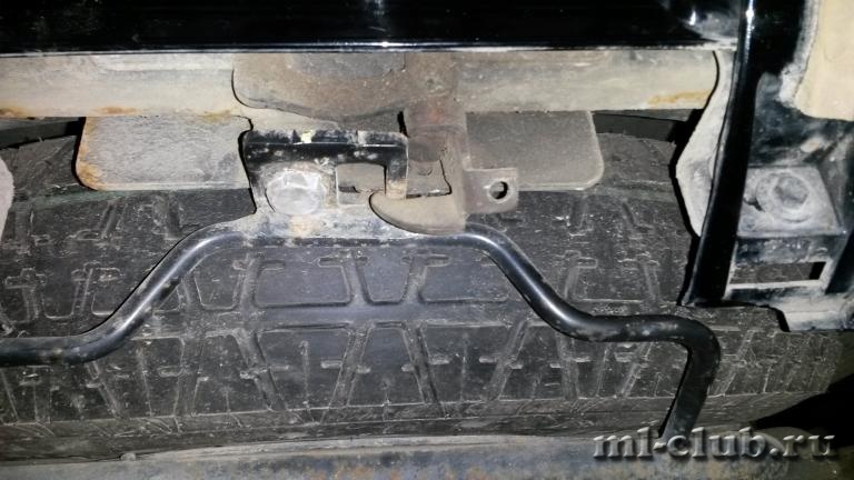

вот и у меня докатка под бампером и никаких креплений под фаркоп нету,что делать,а фаркоп позарез нужен
все там есть, бери любой фаркоп, который нравиться!!! устанавливается за час, если только руки не боишься испачкать)
да, можно поставить любой,только докатка будет мешать,а под крышкой бампера у меня только болт крепления солазок докатки,может комплектацией не предусмотрено

Докатка ни коим образом не помешает установке любого из ШТАТНЫХ фаркопов, ибо они крепятся 4-мя болтами в штатные отверстия в бампере
нет там ни штатных ни не штатных отверстий,смотрите фото выше

Отверстия на балке заднего бампера точно за лючком фаркопа в пластиковом бампере. Что бы прикрутить, я снимал пластик..., это не трудно. На фото хорошо видны четыре болта.
ПыСы: ищи отверстия не снизу, а именно сзади

я уже понял,что нужно снимать бампер и вырезать в пластике который за лючком отверстие под крюк
буду колхозить крюк,платить за него пять килорублей не хочется,парни у кого есть опыт в энтом деле,плиз
в самом лючке надо будет, а в бампере нет, просто для удобства скинь его, ведь держится на двух болтах и в усилителе будут 4 отверстия с резьбой под фаркоп

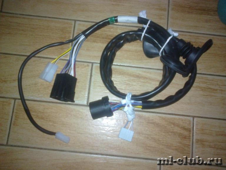

подскажите ! имеется проводка штатная w163. 13 пиновая розетка. Кто знает к чему какие клеммы подходят? уж очень много проводов.
