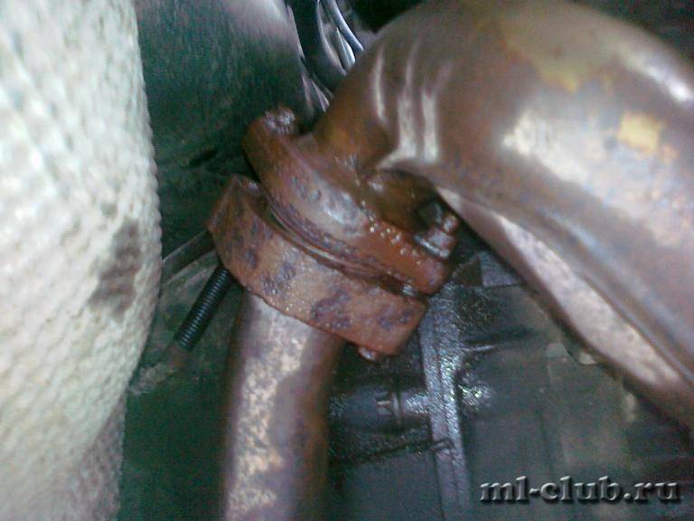

Хочу вырезать все 4 катализатора. Для этого надо снимать всю систему выхлопа. Висел сегодня на подъемнике у ремонтников для оценки работ. Они просили предварительно купить пасту-герметик для глушителей, два хомута с полукруглым болтом, которые стоят перед основной большой банкой и прокладки после коллекторов. НО!!! Парни предупреждают сразу, что ввиду старости машины возможно обламывание шпилек на коллекторах и тогда придется снимать головы ДВС для высверливания обломков. Чота я теперь очкую лезть туда но лезть  сЦуко надо... Есть здесь кто попадал в такую ж..пу?
А на куя их ломать? Если там по два болта, которые можно распилить и не трогать вообще коллектора.
Распилить кого? Там рукой не подлезешь.
Болтики (если не открутятся) на выходе коллекторов. А подлазить туда надо сняв локера передние. Посмотри мой фотоотчет по снятию правого коллектора. Сразу все понятно станет.

Нет там прокладки))))) Спи еще ночь спокойно)))))  Болты с гайками новые купи, тогда сон вообще будет, как у младенца))))
Лех, а ты уверен, что сечет не сам коллектор ? Правый самый проблемный (часто прогорает).
Dim651 теперь уж меня точно кошмары мучить не будут.
Тем привет! Уверен что не коллектор. Оком своим вижу а полуавтоматом толком не подлезешь. Блин....
Ну для ясности на болтах приёмных труб гаек нету!!!!!!!!!!! там резьбы во фланце коллектора.
Чтоб не сломать эти болты при выкручивании купи Жидкий ключь( ликвимолли или хайгир) и проливай в течении полу часа, должны откиснуть. У меня отмачивание заняло около полу часа с пробрызгиванием через каждые примерно 5 минут.(как раз пока занималься съёмом левого торсиона, иначе левый тракт неснять.)
Гайки отваливаются иногда, но это не проблема... на авторынке омедненных гаек подобных (совкового автопрома) валом....
да не фига они не наварены) квадратная гайка медная встает в паз на колекторе. Я ее молотком легко сбил. Прикипает зараза.
Я чтобы не мучится купил у официалов все это добро. Стоит , правда рублей 200. Гайка еще с приплюстнотой резьбой)))))
