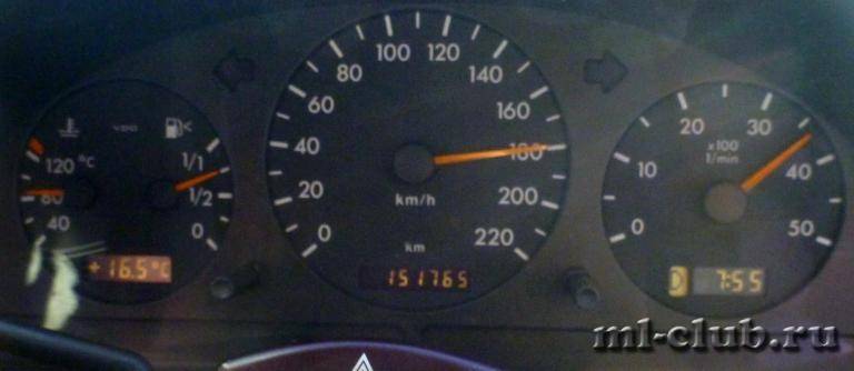

ML270 CDI  на этой скорости на дороге не плавает  при встречке даже не качается  от удара воздуха  . мотор как работает не слышно . в салоне идеальная тишина .
post-8372-0-04656500-1388401301_thumb.jp
4800-5000 не больше так как у меня газ переключается после 5000 тысяч)))
