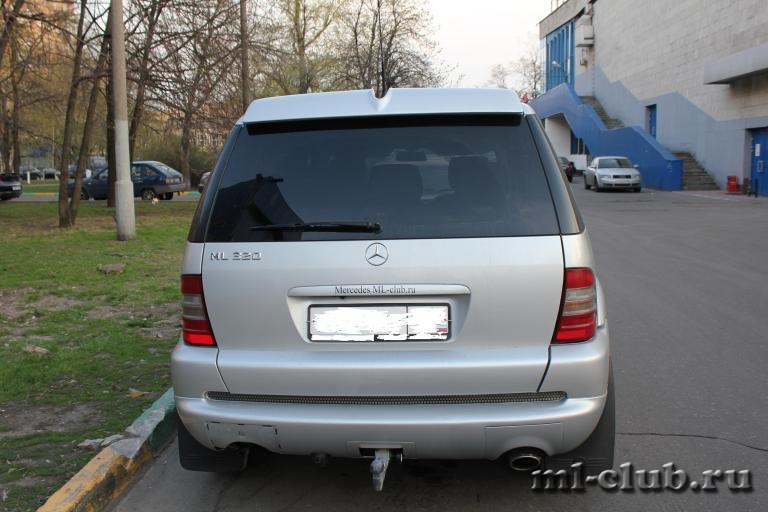

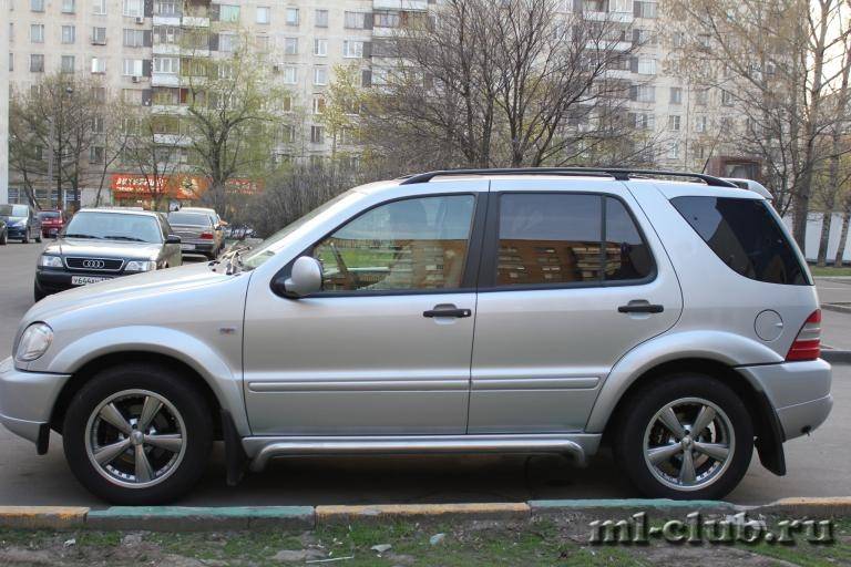

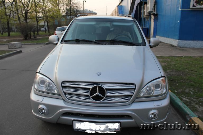

Вот как выглядит ML320 W163 в AMG обвесе (STYLING PACKET (M-KLASSE) ) :

Передний бампер, "губа" снизу переднего бампера, накладки на арки крыльев спереди и сзади, задний бампер.

Решётка радиатора декоративная, передний бампер, ПТФ (противотуманные фары) круглые выпуклые, "губа" снизу переднего бампера, форсунки омывателя фар.

Анти крыло (сполер) сверху (бывает не у всех), накладка снизу на дверь багажника (тоже бывает не у всех), задний бампер под раздвоенный выхлоп (если на 55AMG, то слева заглушка другая устанавливается, на рисунке ее слева нет), бампер задний, глушитель с насадкой на которой гравировка AMG.
