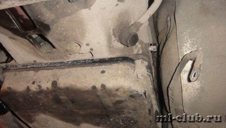

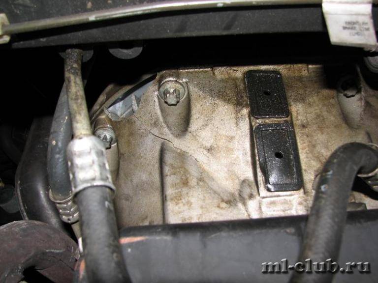

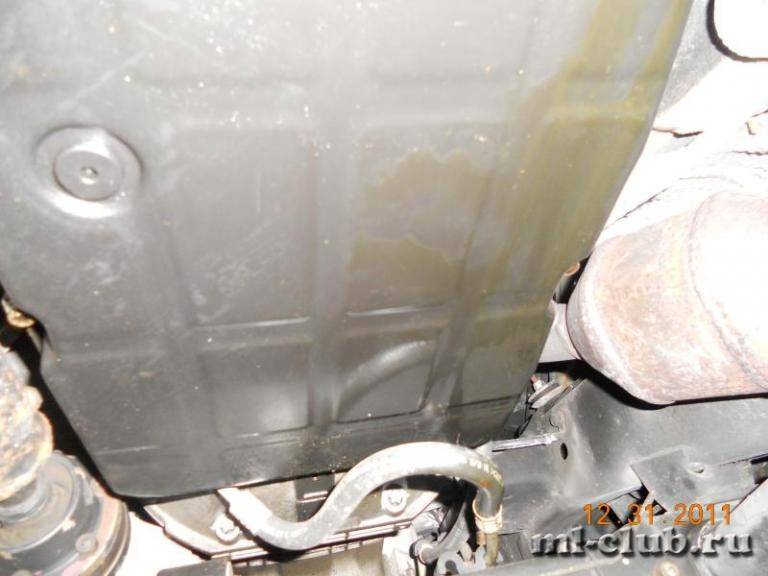

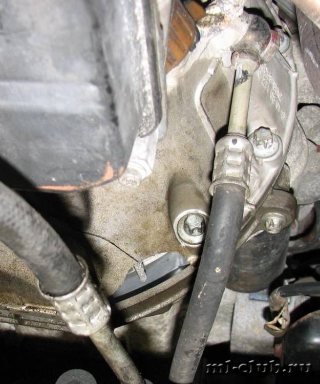

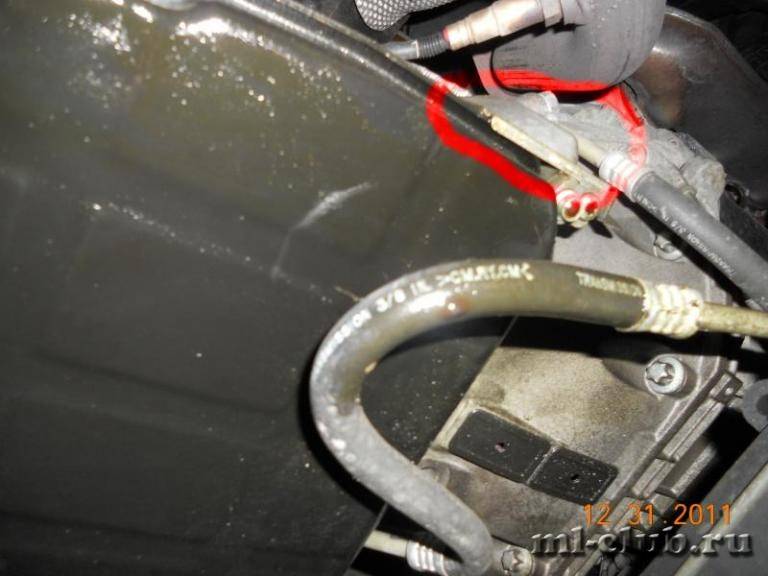

@PuZZo, Шланги похрену как ставить.... промывать радиатор нужно и трубки проверять... Я где то фотки выкладывал когда полностью мыл радиаторы... ищи..
@БИБИЯН,
На 400м трубки охлаждения акпп так же как у всех параллельно по левой стороне расположены?
Что за трубка или шланг на правой стороне акпп могла ТС попасться?
Трубки охлаждения идут совместно от радиатора , а потом под коробкой одна трубка остается справа, а вторая переходит на левую сторону....ну как то так... ;)
Щаз фотки вам поищу...
Смотрим....
post-5118-0-36570900-1376596981_thumb.jp
post-5118-0-63229400-1376596983_thumb.jp
post-5118-0-77892000-1376596985_thumb.jp
post-5118-0-07435200-1376596987_thumb.jp
post-5118-0-59220400-1376596988_thumb.jp
post-5118-0-11621900-1376596990_thumb.jp
post-5118-0-77900900-1376596991_thumb.jp
Да радиатору скорее всего ХАНА!!!!!!!!! Ставь новый или попробуй промыть.......Ян проконсультирует как это делается))))))
на 400 вроде как есть термостат у радиатора на трубке - может там что скрыто...
Все оказалось гораздо проще. При снятии радиатора сорвали шлицы торкс на винте, фиксирующем интеркуллер на основном радиаторе. Забили на демонтаж радиатора и начали продувать его маслянные каналы. Воздух пошел. Собрали все в кучу, предварительно проверив давление жижи на выходе из радиатора. Дальше вылез другой косяк, видать, давлюхой жижи повредили исходящий из акпп на радиатор маслошланг - из-под фитингов или как их там при включенном двигле выбивало жижу. Отвез шланг опять в сервис на переопрессовку, потом вмандили его обратно. Доехал до гаража, глянул - жижа херачит аж по торсионам. Завтра дубль три, кароч. Эпопея с заменой масла не окончена, б......ть.
