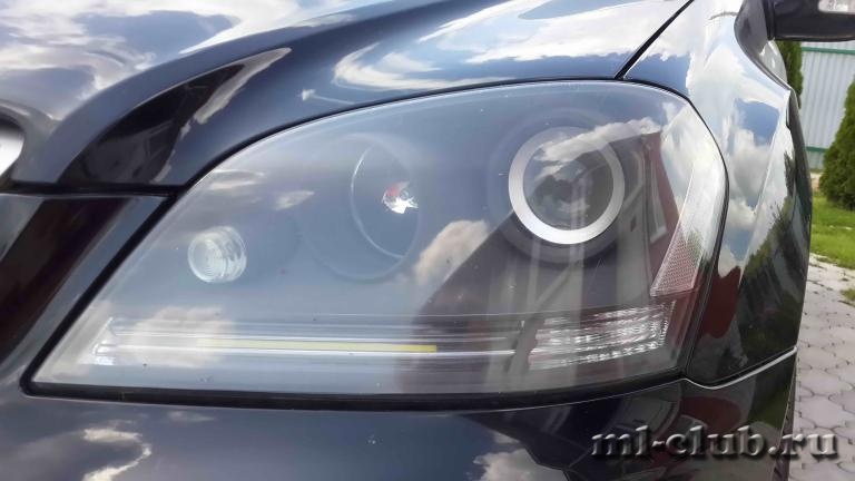

Вот, руки добрались до очередной небольшой доработки фар.
Началось все (сами понимаете) с оранжевого отражателя. ну а если разбирать, то почему бы не включить немного творчества. В моем случае, это покраска внутренностей в черный термостойкий мат и включение светодиодной полосы ходовых огней с небольшим изменением функционала основных ламп.
И так по порядку:
Разбирал фары не сам а отдавал человеку.
Внутрянку и функционал разработал сам.
Основной свет работает как и раньше.
Внутренний передний габарит оснастил диодной лампой (стоят 1500р. и не требуют доп конденсаторов)
Внешний габарит удалил и заглушил сопротивлением (чтоб комп не ругался) вместо него доп поворотник (в гнезде габарита маленькая желтая лампочка запараллеленная с основной.
Внутри отражателя основного поворотника установлена светодиодная пластина (не отдельные диодики) на алюминевой планке-радиаторе покрашенным в тот же мат.
Итог.
Ходовой огонь в виде 2-х неприрывных полос, работает отдельно и вместе с габаритами, при включении ближнего выключается.
Поворотник теперь единый во всю нижнюю ширину фары. Немного приглушен т.к. большая основная лампа находится за светодиодной вставкой.
Визуально все на фото..
Всем Удачи

Чужие Лавры не присваиваю, Разбором и электрикой занимался специалист. Было время я тренировался в подобном на Субару. Думаю и тут справился бы и сам, но времени нет.
Если интересно могу расписать весь процесс.

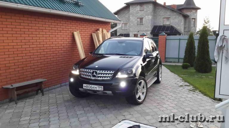

PS У меня вопрос вдогонку...не по теме ..но весьма интересует...параметры дисков и размерчик не озвучите ? на такие же засматриваюсь....амг не потяну, но "реплика" такая же весьма импонирует :)
У Вас они шикарно смотрятся....

Благодарю за лестные отзывы.
По дискам. Оригинал Ширина 10J вылет точно не помню. Резина 295\40 R20 Смотрится неплохо но почти на 1 см шире передних крыльев поэтому ищу расширители.
Похожую реплику видел в Кунцево по 7,5т.р. за диск НО Ширина там 9.5J и между спицами серая краска. С резиной 275\40 торчать в стороны небудут точно.
Но по мне лучше широкие + расширители.
