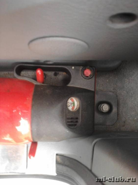

У меня слева от водительского сиденья установлен огнетушитель. Стрелка на манометре легла на минимум. Может кто знает где приобрести такой новый, или куда отнести его на заправку. И вообще он у нас порошковый или углекислотный? Менять на неказистые отечественные разработки не хочу.

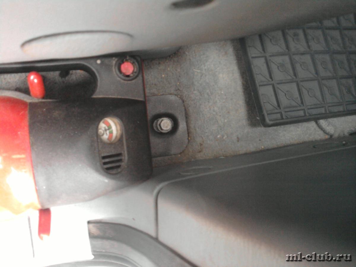

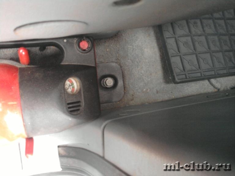

Огнетушитель вроде порошковый, исходя из классов пожаров, указанных на огнетушителе. Сегодня не смог попасть в фирму по перезарядке. Осмотрел весь огнетушитель, не знаю как они их заправляют, но черный кожух сидит плотно и не похоже, что он снимается.
Рядом с цифрой 1 (кнопка желтого цвета) есть отверстие (видно на фото) вроде как для пломбы, у меня ее нет. Обратите внимание может у кого-нибудь она есть? По весу огнетушитель вроде полный.

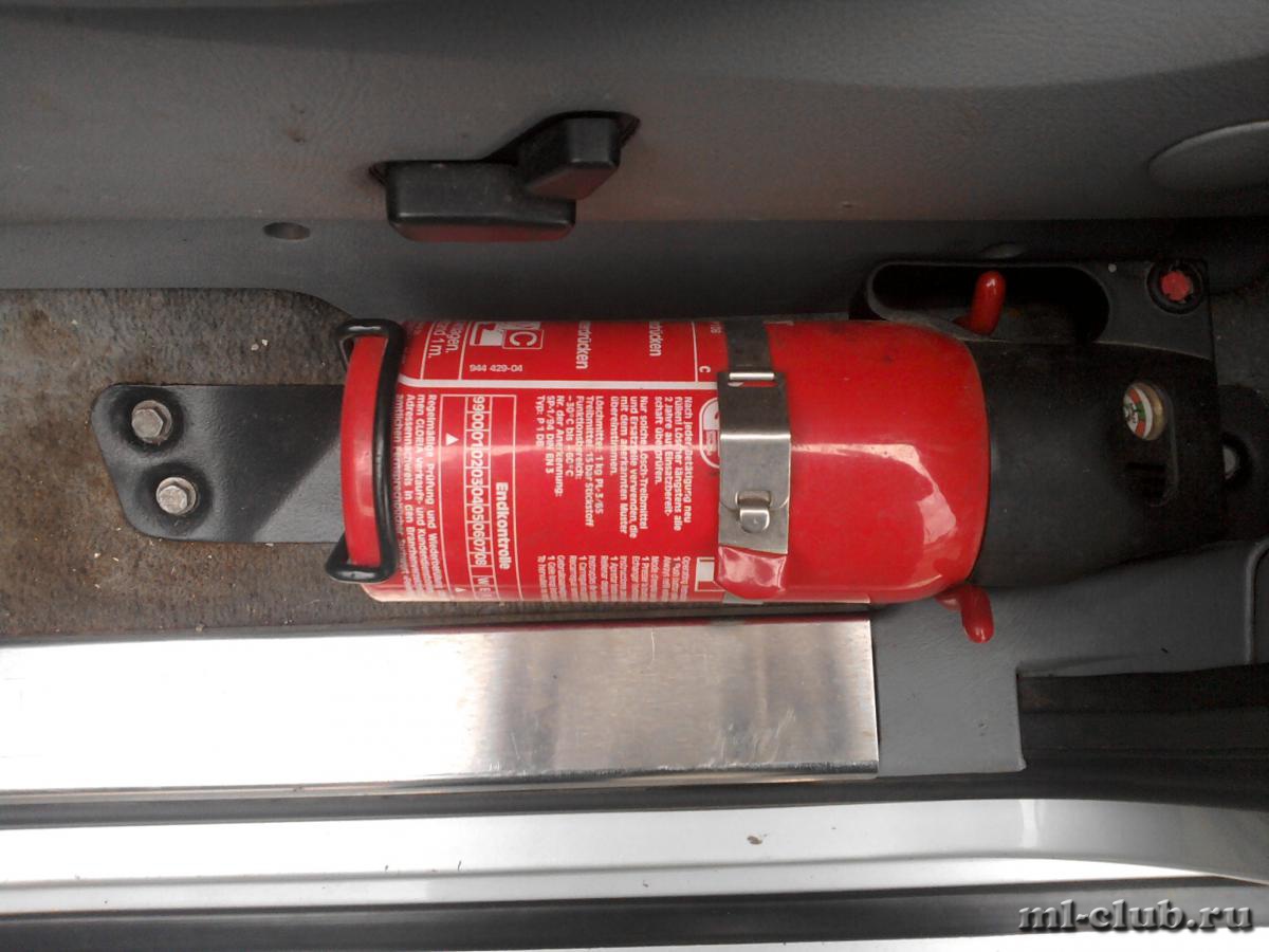

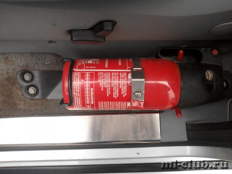

У меня на месте пломба:
post-1909-0-06958300-1414580138_thumb.jp
post-1909-0-94255900-1414580140_thumb.jp
post-1909-0-01394600-1414580143_thumb.jp
post-1909-0-41205700-1414580145_thumb.jp
может и крепеж сфоткаете, а то у меня только черная полоска прикручена и ни чего на ней нету :affliction:

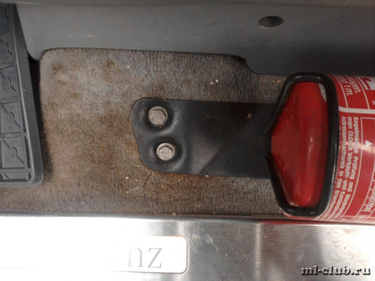

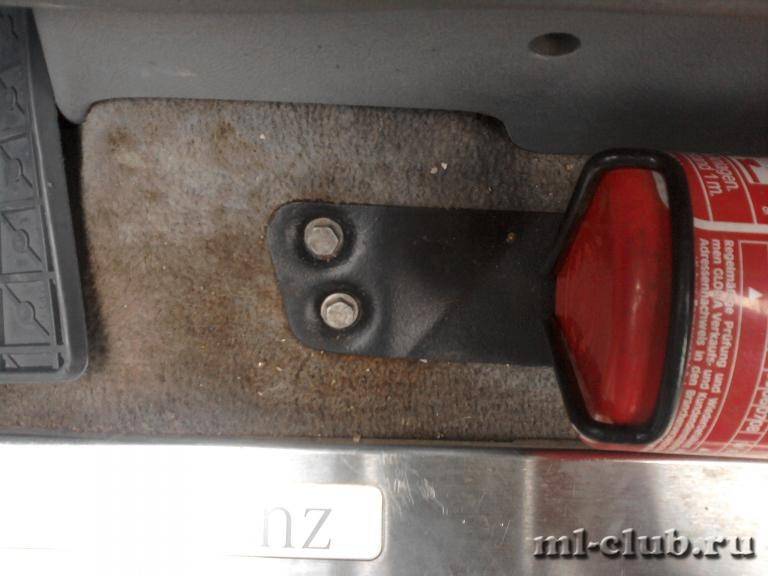

ну подетальные фотки куда, как крепится - может что сам придумаю на основе оригинала.
kovax завтра сделаю.
Кронштейн крепления штатного огнетушителя под номером A1638603014.
(Еще есть номерок кронштейна крепления штатного огнетушителя по каталогу
ZUBEHÖR - B67580052). Но одинаковые эти кронштейны или нет, я не смог понять, заказать последний так же с первого раза не получилось (хотел себе поменять, так как старый весть поржавел), в результате мне покрасили старый.

а у меня железка к полу прикручена 3 болтами, а посередке нету дырок и кронштейна нету...
надо поколхозить че нить, а то в багажнике лежит тушитель...
Сегодня отдал на заправку, сказали что вроде возможна, цена вопроса 140 рублей. Так же сказали, что наш огнетушитель относится к ОП-1 (1 кг), значит могут быть проблемы с техосмотром, потому что разрешены только начиная с ОП-2.

Все огнетушитель мне заправили, завтра заберу. Так что наш аксессуар многоразовый.
