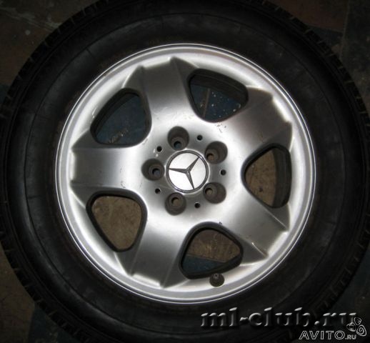

на широкой резине на снегу просто супер  зима 9 месяцев можно сказать проверено особенно весной когда не чищено и он становится мягкий 275/60/17 диски 8,5Jx17ET52
post-2234-0-00190100-1376075180_thumb.jp
