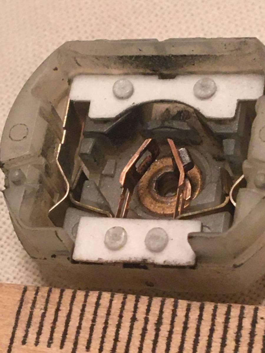

Добрый день!
полтора месяца левый задний замок работал через раз..., в итоге застрекотал как это у них принято), снял... визуально посмотрел- все вроде на местах и не треснуто ничего, но засада- не могу добраться до этой злосчастной пружинки...., у такой модели замка она вообще снимается( на фото Г-образная мет. деталь , которая с буквой L, намертво вклепана в механизм замка и не дает доступа к черному пластмассовому коромыслу и пружине под ним)....
теперь буду пытаться нарисовать кулису - шестерню отламывает там((( точно как https://www.drive2.ru/b/1913168/
