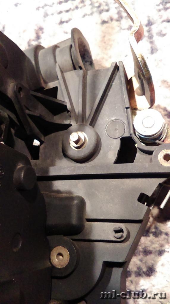

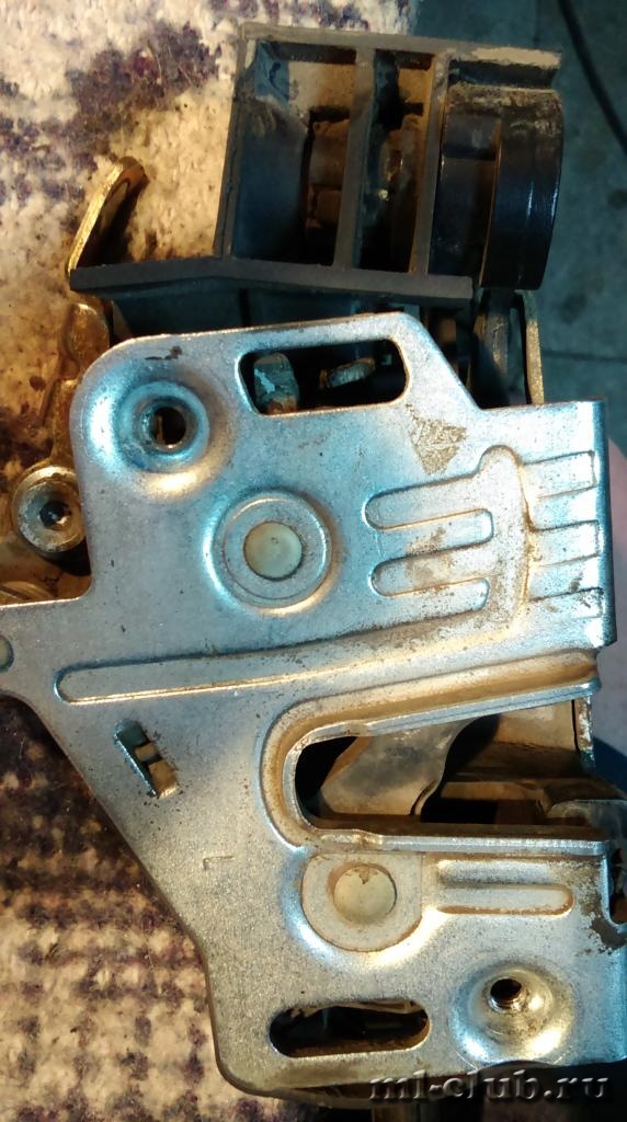

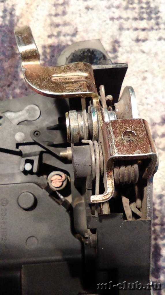

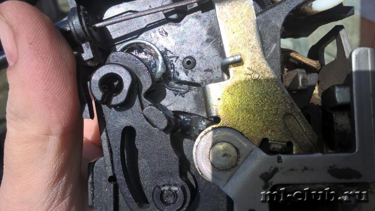

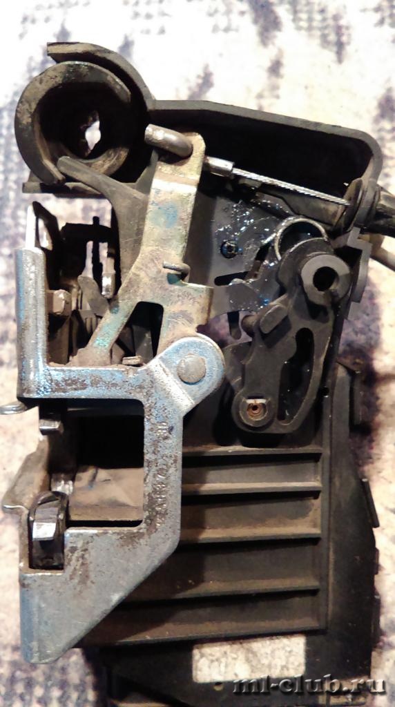

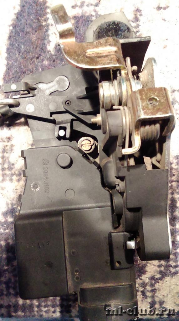

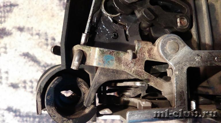

Суть такова, там много подвижных металлических частей видимых снаружи. Замок не разбирал. Просто шевелил все по очереди. Один из металлических рычажков был "поднят", то есть при дерганье замка он шевелился, но ходил не от упора до упора, а на определенный угол. Я его "опустил" вниз до другого упора (перевел в другое крайнее положение) и все заработало как надо. Не исключаю что внутри есть пружина которая должна его удерживать в этом положении, но вот уже месяц полет нормальный.
Может по фото опознаете этот рычажок.

вопрос кто в теме: оба передних замка глючат, водительский начинает закрвать только когда чуть надавишь на пипку, после поездки опять не работает, пассажирский бывает не с первого раза срабатывает. Пружинка или.........?!!!!   Просто неохота лишний раз двери разбирать.
Я тут подсказать не могу, сам тихо мучаюсь с передним правым, который в дождь или после мойки не закрывает пока не просохнет.
и ещё попутно вопрос: вместо заклёпок какого диаметра болты нужны?
Я вместо клепок поставил винты М5 с гайкой и шайбами.  У меня замок передний также хандрил - пока обошлось малой кровью - поджал скобку нажимающую  на один из 2х микриков  и смазал тросик закрывания от кнопки ( у меня дрест., когда разбирал замок - все внутри было цело и пружинка на месте )
весь день сегодня выносил мозг себе этим замком: снял - всё на месте, пружинка и все пластиковые рычажки целые.....
моторчик работает, микрики все рабочие, НО!!!! никак не хочет нормально работать, а именно тяжело работать на закрывание - то закроет , то - нет, на открывание, после чистки и смазки стало работать влёт, а закрывать тяжеловато ему. Кстати пружинка у топика в первом посту стоит неправильно, как он поставил у меня замок так вообще на закрытие на работал.
Кто что посоветует в моём случае.
@СУПЕРГЕН,ой как знакомо - как мартышка с гранатой возился в первый раз - снимал замок как калаш разобрать))) все дело в пружинке было - не помню точно уже как она выглядит, но такая простая на вид и ставится не однозначно...
@kovax,  эта ?! Марк а как её не так поставить можно?! на рычажке там отверстие, а с другой стороны только в изогнутый паз, больше некуда, как топик ставил в отверстие у меня вообще он не закрывает, да и когда разобрал пружинка стояла в пазу.
post-8013-0-30592700-1460467830_thumb.jp
@СУПЕРГЕН, поверь - можно, я по разному ставил)))
Роман! Все дело может быть в тросике (который от кнопки). Попробуй сними его с замка и проверь работу замка
  kovax сказал:
да поставить то можно, а ху....и толку, работать-то не будет...... вот видишь как на фото это с моего замка, когда я разобрал пружина так же и стояла..... как она могла перескочить?!.... могла только слететь или сломаться.
