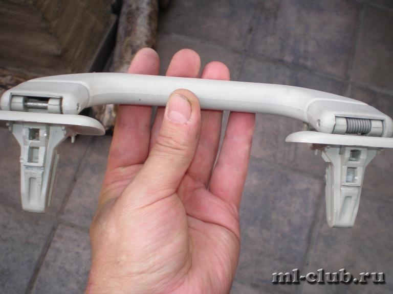

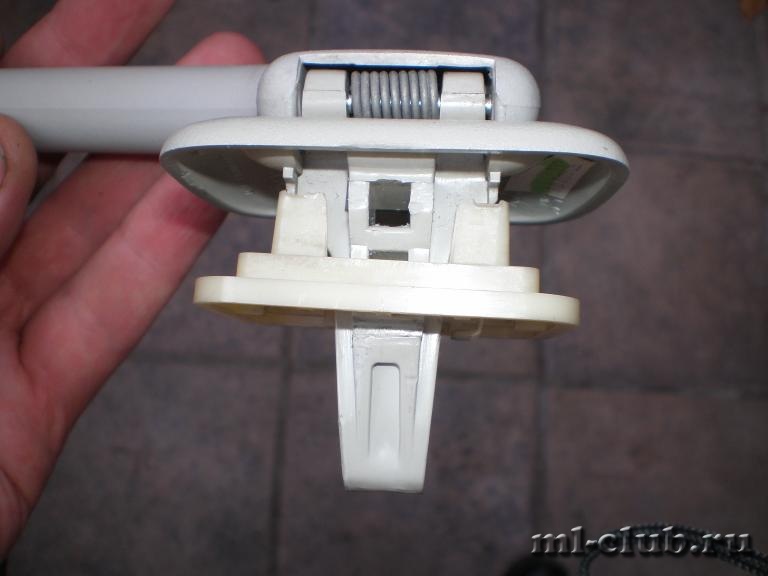

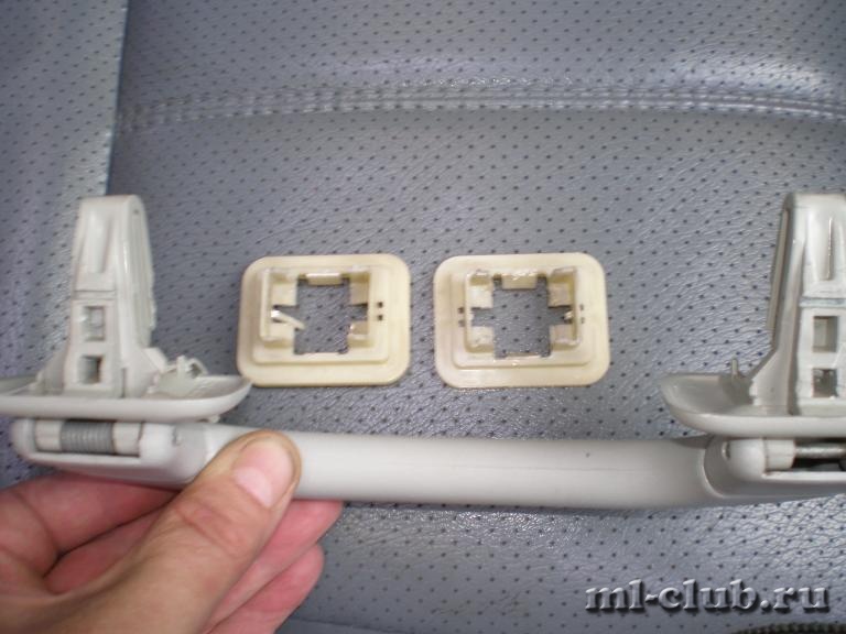

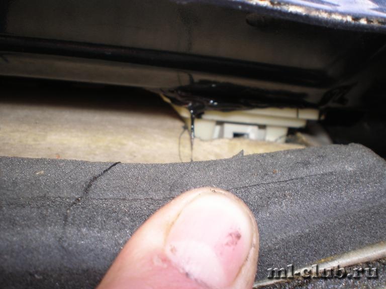

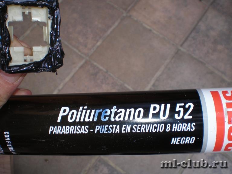

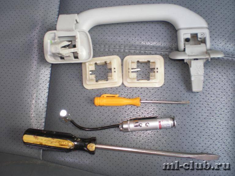

Причина  разборли ........... треск и щелчки  , я снял ручку это было не просто . к моему удивлению болтика там нет !!!!!! а только двойная клипса , сама ручка находится в пластмассовой направляющей , я думал это металлическая пластинка , но когда снял то понял что это пластик , сама ручка клипсами крепится в дырку на потолке без единого  винтика .чтоб снять ее надо использовать две отвертки , сначала отжать основную клипсу и удерживать ее отверткой, а другой маленькой нажимать с противоположной стороны что бы разрез в пластике вышел из металлической дырки , лишь так можно снятъ надавливая с двух сторон . короче ... я не знаю почему эта пластиковая направляющая болталась и создавала треск и щелчки , что бы избежать в дальнейшем разборок я направляющие приклеил на стекольный герметик. теперь одно удовольствие треск исчез !!!!!!
ВЫСТАВЛЯЮ ФОТО МОЖЕТ КОМУ ПРИГОДИТСЯ !!!!!

грамотный локаничный фотоотчетъ спасибо
вот где ж ты раньше то был, когда я свои ручки снимал:) а за отчет спасибо)
Серега, еще раз молодец!
:ext_gimmefive:
Основательно приклеил!
  :good:
