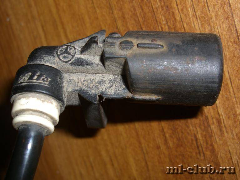

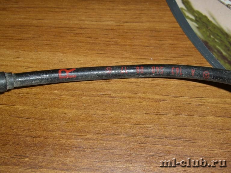

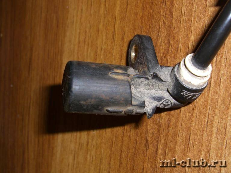

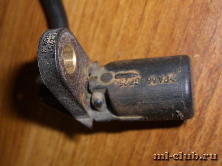

Датчик круглый, в пластике, у него 4 маленьких конических перышка, которые распирают его в отверстии..
Ян, а у тебя случайно, нет фотки его.
Обижаешь! Конечно есть! Сейчас поищу....
@БИБИЯН, ты лучший!)
Жду.
Вот он....

Понятно.
