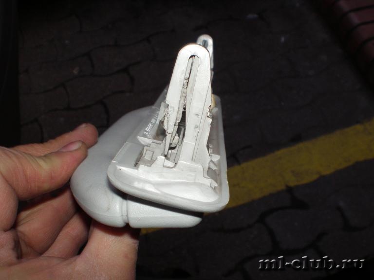

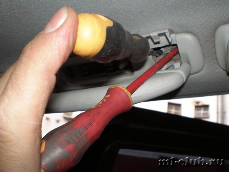

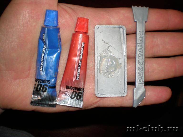

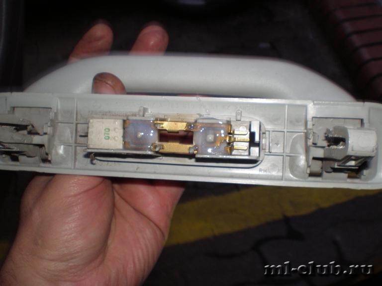

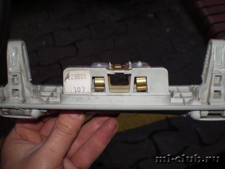

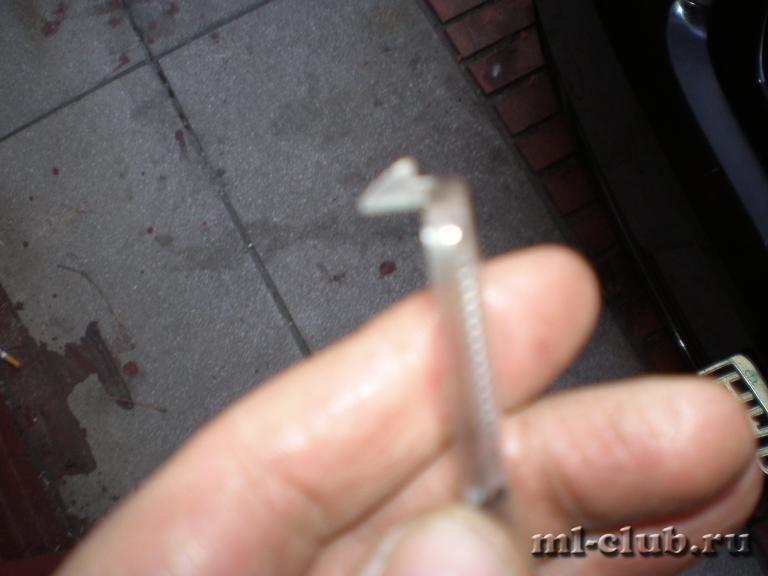

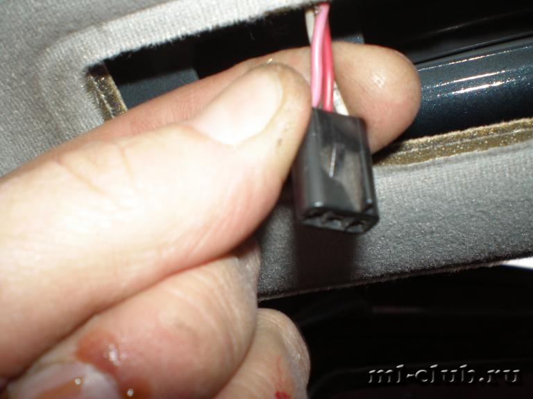

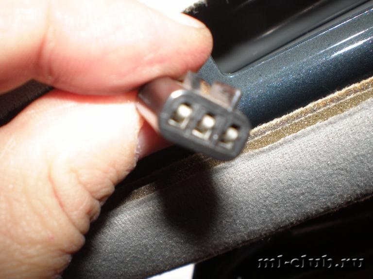

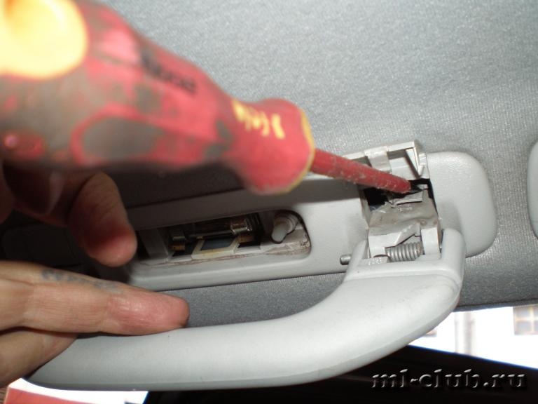

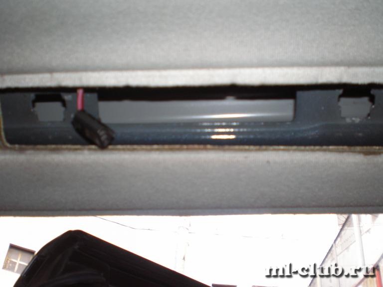

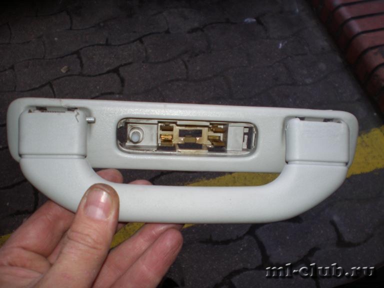

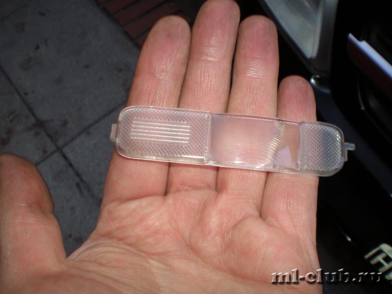

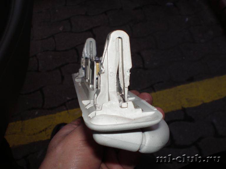

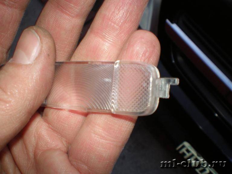

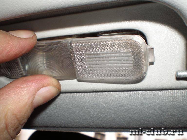

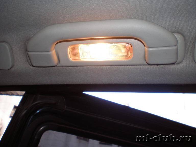

мне пришлось снять эту ручку по причине .... при открытии дверей лампочка начинала моргать мерцающим светом , после снятия увидел причина была в контакте , пластик треснул и контакт болтался . как крепится эта ручка , с обоих сторон ручки направляющие ,  на которых двойной вырез с обоих сторон он и есть клипса которая крепится в дырках потолка . болтиков в креплении у меня нет  , чтоб снять ее надо использовать две отвертки , сначала отжать основную клипсу и удерживать ее отверткой, а другой маленькой нажимать с противоположной стороны чтобы разрез в пластике вышел из металлической дырки , лишь так можно снятъ надавливая с двух сторон . сзади ручки проходят 3 контакта к которым подключается фишка на очень очень коротком проводке , снять эту фишку легко а вот одеть проблеммно пальцы не залазят , но если сильно поматюкатся и вспомнить изобретателя , то  можно после некоторых мучений одеть. как снять стеклышко над лампочкой , это просто,  тонкой отверткой со стороны где она нажимается легонько отжать само стекло в противоположную сторону , стеклышко без проблемм снимется , на самом стекле есть направляющая и клипса . как я устранил эту проблемму , взял двухкомпонентный клей , сохнет очень быстро ,  и залил с обоих сторон контакты клемы , через пару минут  я уже собирал всю ручку и ставил обратно.
ВЫСТАВЛЯЮ ФОТО МОЖЕТ КОМУ ПРИГОДИТСЯ !!!!!
