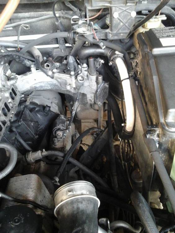

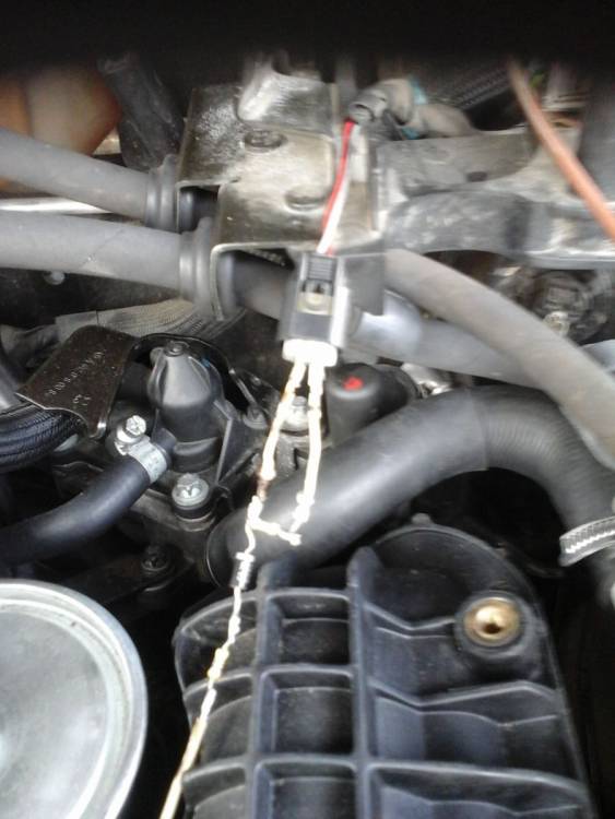

Привет всем фото отчет  удаленье Egr машина резвее дыма меньше
@Man w163  По пятой фотке прокомментируй, пожалуйста!
Чего ,куда подключал???
09.06.2018 в 22:26, Man w163 сказал:
Афигенный 112й мотор:lol:
@Man w163 название темы читал хоть?
  • Смущенный 1
Извентиляюсь новичок здесь .Главное что меня понял кто ищет свои выходы из ситуауия кто с чем сталкивается может не туда скинул,направленье дайте нужное в итоге я разобрался со своей проблемой.:huh::rolleyes:
