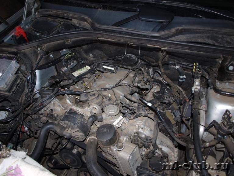

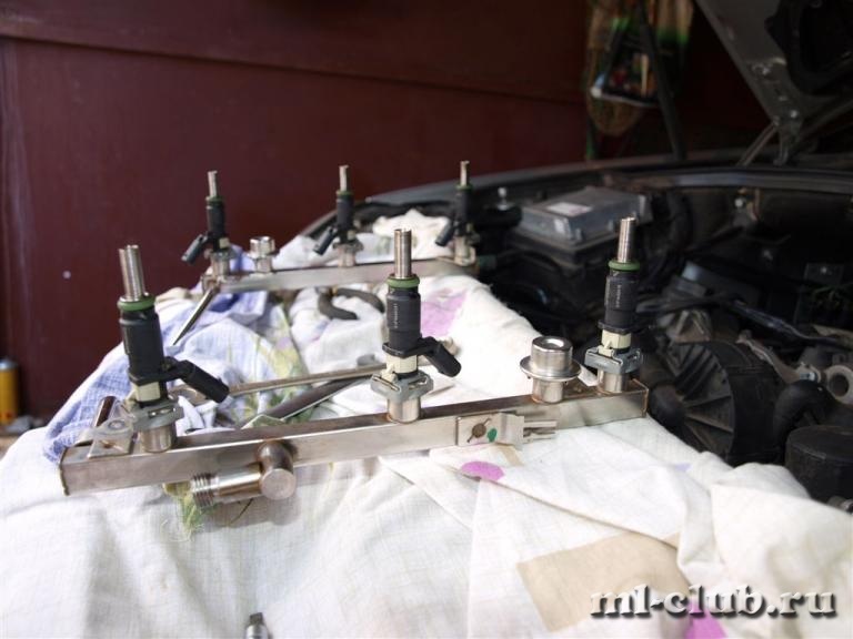

3 картинка. Откручиваем гайку бензопровода от рампы и снимаем рампу форсунок, моем меняем колечки

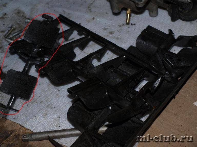

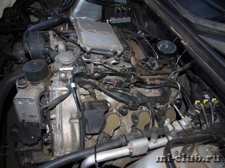

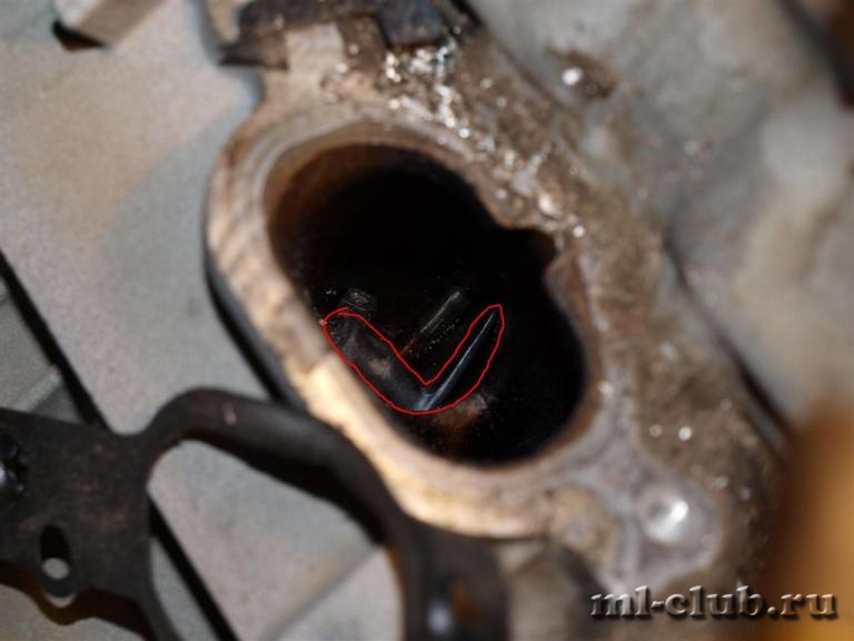

Осматриваем колодцы головок на предмет посторонних предметов, были случаи загиба клапанов при попадании частей заслонок что существенно увеличивало бюджет ремонта. При осмотре, в одном из колодцев обнаружена часть оси заслонок на картике 4 выделена красным, и собственно на картинке 5 эта самая часть изрядно погрызенная клапанами. При осмотре впускного коллектора, было обнаружено, что одна тяга по заслонкам уменьшающим длину впуска уже давно отвалилась, и уже изрядно погрызла корпус коллектора, на картинке 6 обведено красным

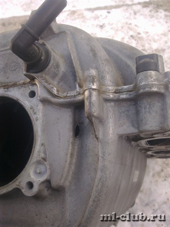

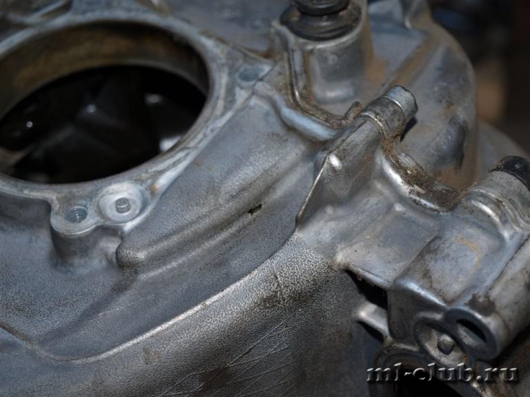

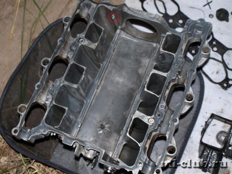

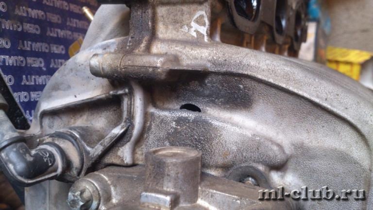

моем коллектор и осматриваем и видим причину (на картинке 7), дырка протертая пластиковой заслонкой. Вообще изучая информацию по этой проблеме сложилось ощущение что дырки протираются у всех в одном месте, еще две фотки из интернета у других людей это подтверждают 7.1-7.2 фотка.

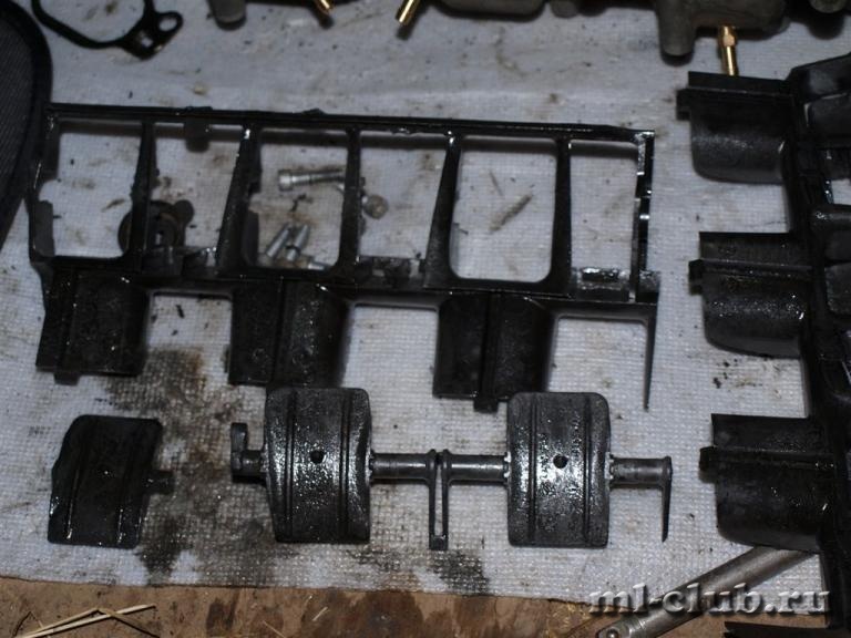

Вскрываем коллектор, он на герметике, вываливается сразу одна ось с заслонками , вернее ее часть, картинка № 8, на 8.1 все части которые были вытряхнуты из коллектора

Все заслонки по уменьшению длинны впуска вытаскиваем (они приклеены к коллектору) и должна получиться такая картинка № 9  видна дырка обведена красным, моем все, едем на ремонт, корпус коллектора его состав (магний алюминий цинк) После ремонта он выглядит так. картинка 10
