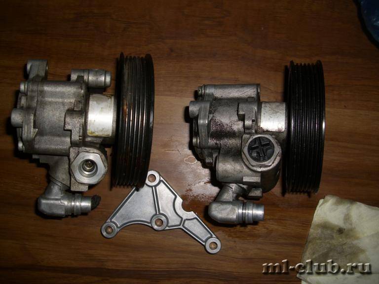

Доброе время суток! нужен не рабочий  насос гидроусилителя, но с целым шкивом. Дело в том что при замене ремня сорвался ключ и надколол шкив насоса - к сожалению он оказался пластмассовым. Отдельно шкив как запчасть не идет,  а только в сборе с насосом, так как деталь не совсем дешевая, пришла идея поменять только шкив. Возможно у кого-то был похожий опыт , буду благодарен за любую информацию.

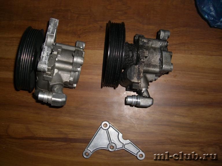

Неужели одинаковые? На 163-ем шкив металлический, а на 164 пластмасса, но это не главное. Надо бы сверить диаметр посадочного места, ширину ролика, ручейки, выбег т.д. Если есть хоть малейшее отклонение придется покупать новый насос целиком.

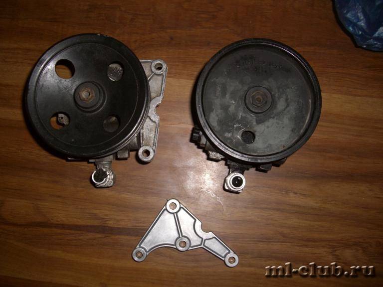

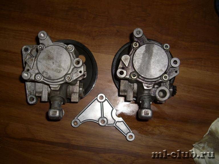

post-5118-0-69828600-1375440830_thumb.jppost-5118-0-55516000-1375440845_thumb.jppost-5118-0-80923500-1375440860_thumb.jppost-5118-0-58236500-1375440875_thumb.jp
Там где шкив с одной дыркой....164
Верю..., прошу прощение  за  сомнение..... Просто не ожидал получить так быстро ответ от профи, да ещё и с иллюстрациями... Спасибо большое!
