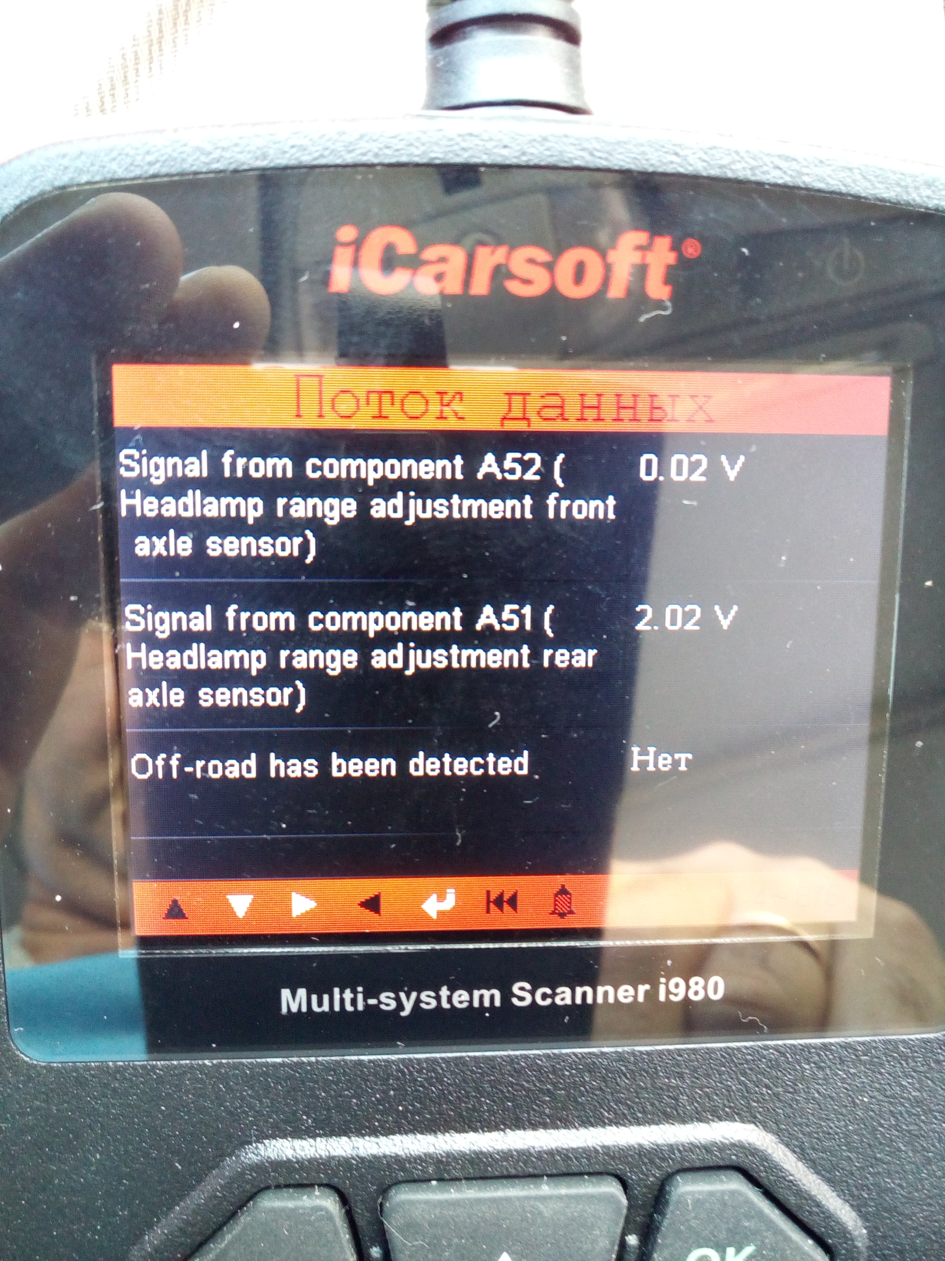

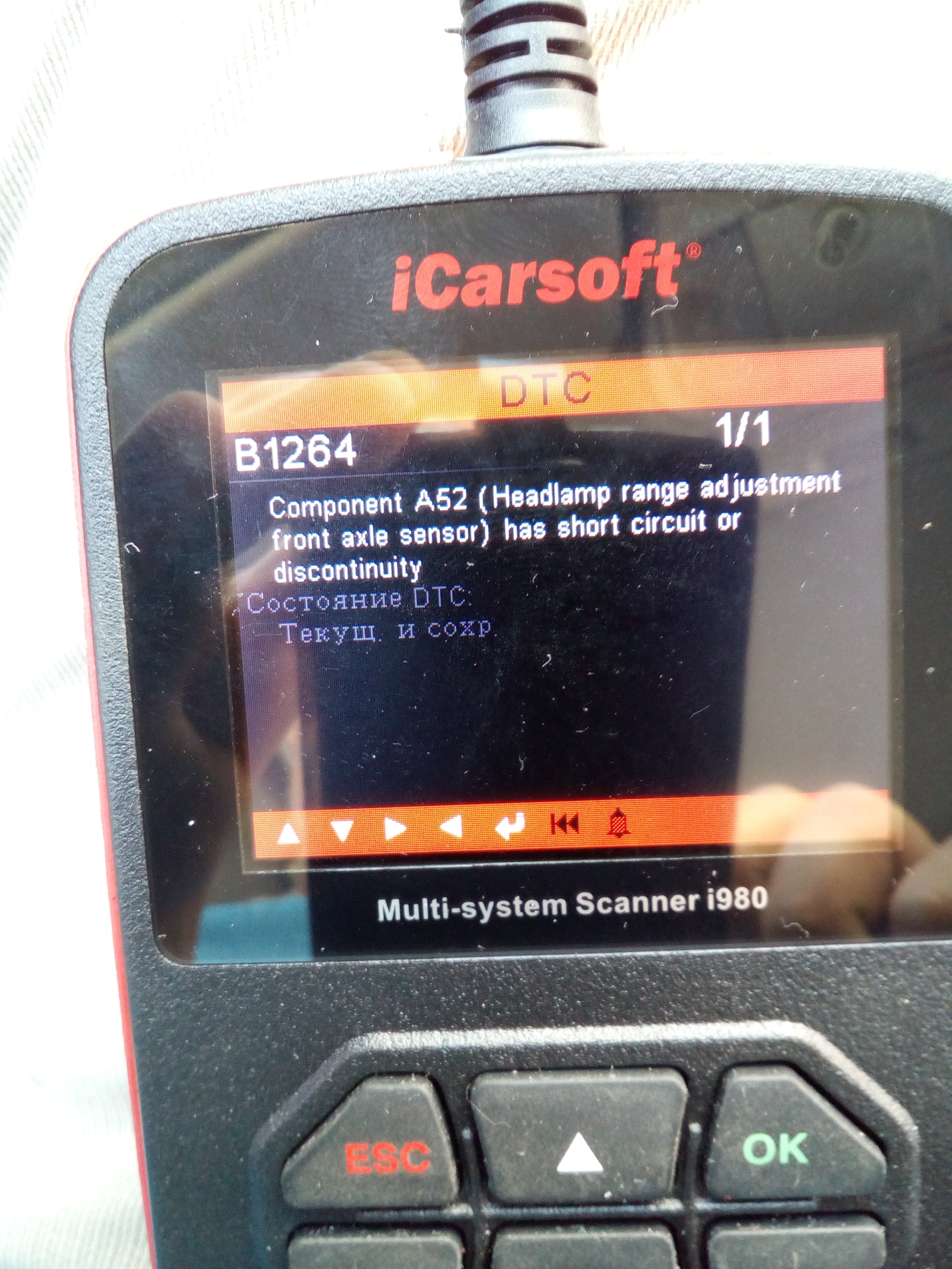

Итак. Сюрпризы продолжаются. Восстановил я систему, отреставрировал тяги, подёргал провода на обрыв. Один порвался. Я его соединил. Всё собрал. Но не всё заработало. Вот результат теста
Передний датчик не работает. Посмотрел текущие данные
На А52, т.е. на переднем датчике значение всё время меняется, либо 0.02, либо 0. Посмотрел схемы, всё уходит в блок. Может кто знает на каком проводе и когда должен быть плюс и какой?
Миша, поменяй их местами и убедись в чем проблема.
1 час назад, vadnik140 сказал:
Вадим, я к твоей новой аватарке ещё не привык. Так ты думаешь, что проблема может быть в самом датчике? Я об этом тоже думал.... А если ни чего не изменится?
И вот ещё что, эти датчики с какого то другого мерса подходят? Или они везде разные.
Изменено пользователем Shved
Датчики одинаковые со многих мерсов, разница только в тягах. Подкинь этот датчик назад и еще раз посмотри. Эти датчики умирают очень часто, в них вода попадает. Видел их внутри много раз. Там отгнивает нафиг все. Если сзади он покажет тоже самое, то менять по номеру на крышке.

Колесика регулировочного нет. Показывает ошибку В1260. Все перерыл ошибку так и не понял.

@Shved Купил себе такой же.ICARSOFT I980 Пока не разобрался, хотел отрегулировать фары, но кажется что этим прибором не настроишь. Написал ошибку  В1260 .
@Shved не подскажешь, есть на этот сканер инструкция на русском языке? Буду благодарен.
Есть две марки авто, МЕРСЕДЕС и все остальные...
@Bykofff для начала, ни какой прибор кроме оптического стенда не поможет настроить фары.  ICARSOFT I980 только выявляет неисправность. Поднимись на несколько постов выше и посмотри как он показывает ошибки по работе освещения. Рядом с ошибкой он пишет неисправность. Когда то на русском, когда то на английском. Читай, что написано ниже В1260 и наступит тебе счастье. Ни какой инструкции на него нет. В принципе там и так всё понятно. Переведи с английского описание ошибки и если не разберёшся тогда задавай вопрос. Будем думать.

Господа соклубники,пробовал отключать, не реагирует на крутилки, светит вниз, одна чуть повыше. Выдает ошибку В1260 перевод: датчик положения высоты передних фар имеет короткое замыкание на землю. Все штекера как новые, окислений нет. Прозвонить пока нечем. Спасибо за отклик.
