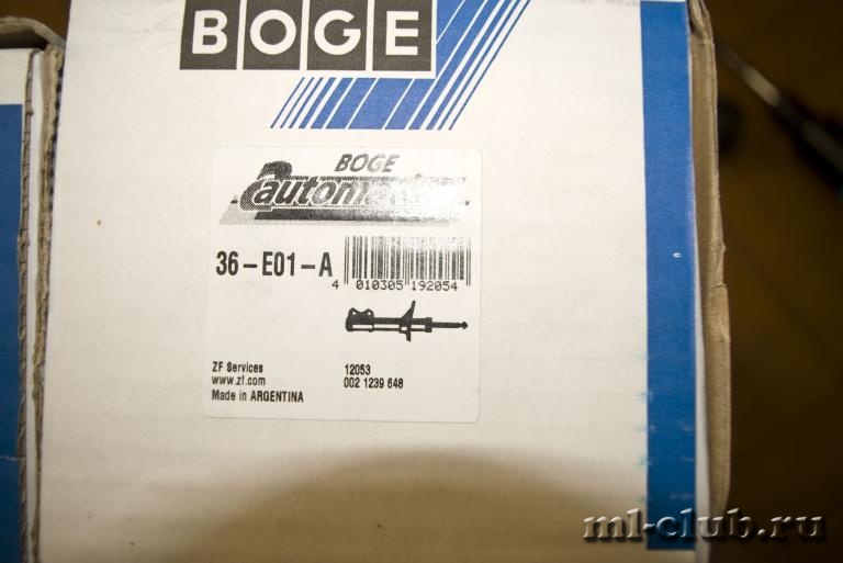

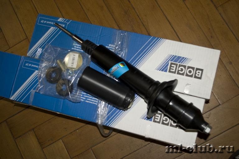

Фото задних амортизаторов Boge Automatic
т.к. пружины менял буквально пару месяцев назад, то сейчас отдельно амортизаторы. Кстати, наводит на мысль о том, что дешевле менять сразу, ибо сейчас снова платить за ту же работу, но сейчас не о том. Просто сфоткал, что внутри для интереса:

Докладываю. Вчера забрал машину. Амортизаторы поменяли. При этом, вылезла неприятная проблема. Левый задний амортизатор терся об опору. Резинок уже, как оказалось нема, сам амортизатор болтался. Предположу, что в таком состоянии я поехал не менее полутора тыщ, а то и две.
Опору заварили, сказали, что на мой век хватить. Посоветовался с нашими бывалыми парнями, говорят, что можно опору чинить, будет жить. Понаблюдаю, в случае подозрений или когда заняться ечем будет можно будет опору поменять. Либо взять на разборке, например, в евроавто есть на фотках задний амортизатооы без пружины, но с опорой за 1500. Либо новую, экзист предлагает билштайн за 2000р, оригинал за 3500.
Ощущения после замены амортизаторов приятные. Хотя, сами амо были вполне рабочие, но из-за того, что левый болтался, как гумно в проруби, задницу на кочах подбралывало ощутимо. На скорости если влетал на трамплин, казалось, от земли отрывает. Теперь все плотненько и крен в поворотах не такой. А  казалось, что всю машину болтает. А еще в самый первый момент показалось, что зад повышел поднялся. По виду, не замерял ничего.
