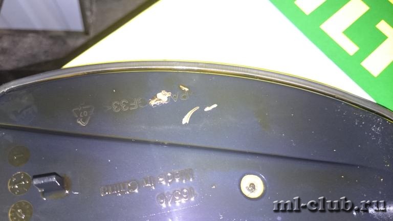

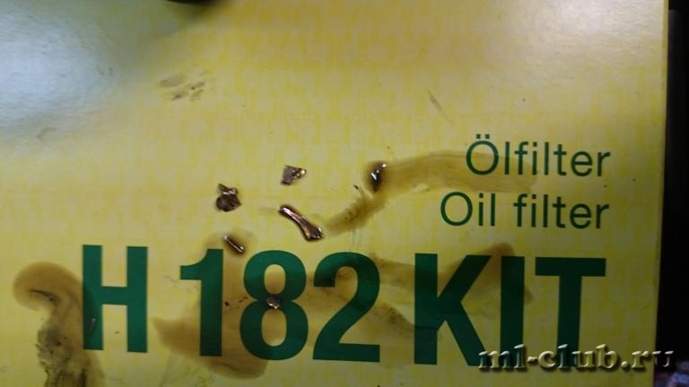

Приветствую всех! Сегодня из-за пропуска масла из АКПП через разъем решил поменять масло вместе с разъемом, при съеме поддона было найдено это. Фото прилагаю! стружкой это не назвать скорей это огрызки метала, а именно меди так как имеют желтый цвет и не реагируют на магнит "спецы" которые мне меняли масло сразу сказали что все критично, ставь машину и снимай коробку и в ремонт, а там видно будет.демонтаж-монтаж АКПП 20000р +  ремонт, еще не известно. Так вот!  Подскажите пожалуйста из-за чего это случилось, что это может быть и на сколько все плохо? Ездить можно? что выйдет дешевле ремонт или контракт, а то разберут и начнется то надо поменять это поменять и в итоге выйдет ремонт дороже контрактной с доставкой.

ну, а так вцелом как коробка себя ведет?
если ездит ровно, не пинается - езди.
коробку с твоей авто проще контрактную взять, дешевле будет раза в 2 чем переборка

Да ездит вроде норм. так легкий пинок между первой и второй есть но все-же пробег за 200000 пора бы уже. если бы масло не подтикало то и не узнал бы об этом.
Коробас 100% в ремонт....
вариант вижу 1-ездить пока не заклинит или еще что .и по тихоньку откладывать деньги на другу коробку.бу.я б сделал так.

шайба сателита съедена! залить масло и ездить пока не встанет! а потом контрактная или б/у с проверенных мест!

точно такую же у себя хрень в поддоне нашёл. продолжал ездить пока не накрылась полностью А проехал я потом ни много не мало, а 60 000 км. потом поменял коробку. делай как sunboy посоветовал и не парься.
