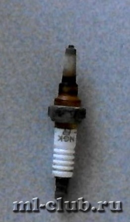

Выкрутил свечу зажигания в 1 цилиндре и !
Вчера решил проверить состояние свечей зажигания и выкрутил свечку на первом цилиндре... не  не совсем выкрутил резьба осталась в головке блока а вся керамическая часть, причём целёхонькая, у меня в руках!!!
Свечи NGK BKR5E-11 замена каждые 6000-7000 км, куплены у официального дилера NGK в регионе.

Поехал за экстрактором!
Какие будут советы и рекомендации други ?!
У меня на опеле такая свечка привела к капремонту )))
у меня слава богу керамика вся в руках осталась а резьбу как нибудь достанем!

а ты говоришь форсунки..... Может она и конифолила мозг....?
Да не Жень, форсунки-то я на стенд притащил, проверил, там всё однозначно,
но такое первый раз вижу и все кому показывал тоже!!!!!!!!!!
Отправили в NGK на экспертизу, будем ждать результата.

Если будешь пользоваться вворачиваемым экстрактором, будь осторожен, они  разжимают то, что ты выворачиваешь, особенно, если стенки тонкие, как в твоем случае.
Забивные, например от вюрт, хрупкие, хотя там усилие не особенно большое должно быть.
Одним словом максимально осторожно. Удачи
Выкрутил экстрактором без особых проблем! Всем спасибо за участие!
