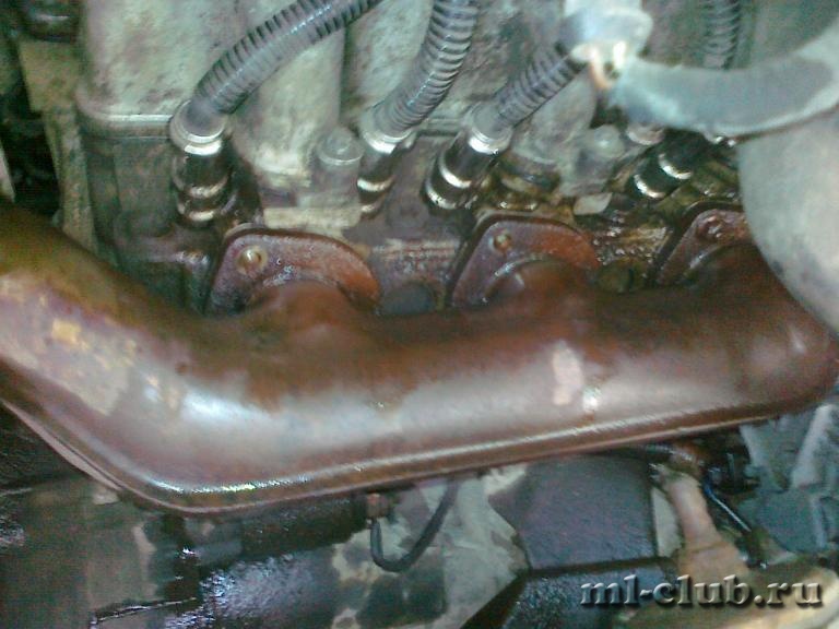

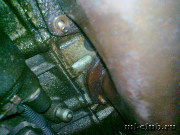

 , я со временем (не зря говорят - хороший стук сам вылезит) вычеслил место просера выхлопа. Это оказалось в районе соединения выпускного коллектора и блока двигателя.
На радостях я подумал, что срет прокладка и начал разбирать машину.
До этого купил весь крепеж у официалов.

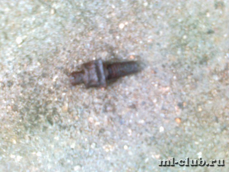

Очень тряслись руки и билось от волнения сердце, когда я увидел дохлые шпильки. Позвонил в сервис и узнал стоимость сего действия, объявили, что если все открутится, то 3800, если шпилька сломается, то ХЗ.
ВДшкой пшикал 4 часа. Дальше только фото.

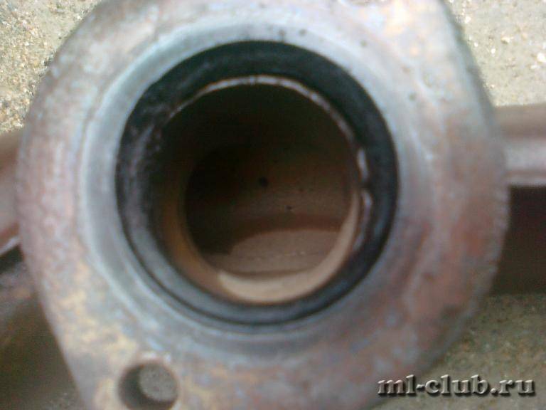

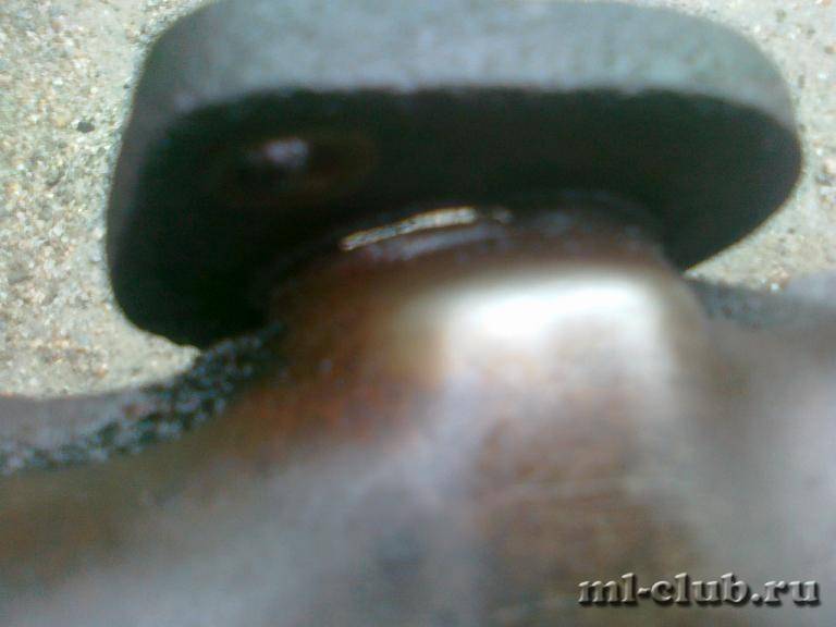

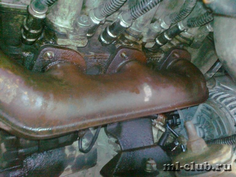

В итоге виновником оказался выпускной коллектор.
Так все уже на месте стоит и работает или еще только разобрал?

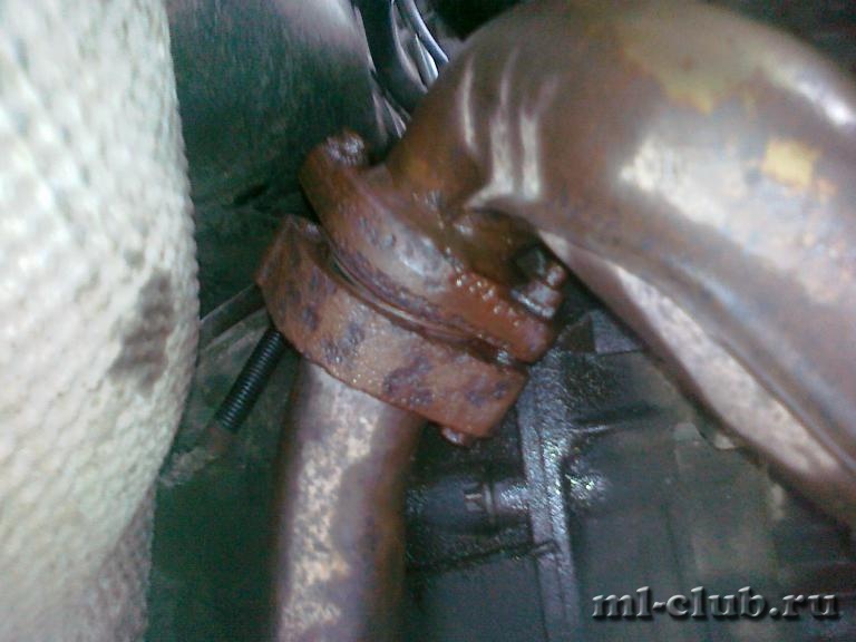

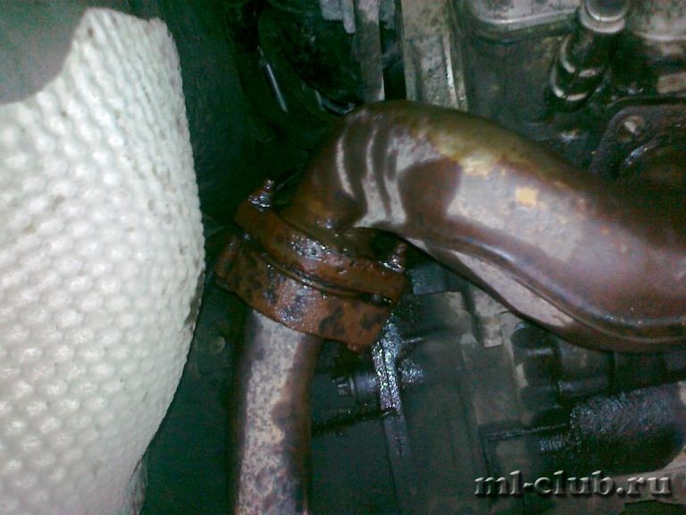

Уже все стоит и работает. Шум вроде ушел, а вроде нет))))). Осталось не много в задней части выхлопного тракта, перед глушаком. Но на это сейчас нет времени. Завтра попробую туда залезть.
Б/у коллектора поблизости не нашел. Заварили старый.
