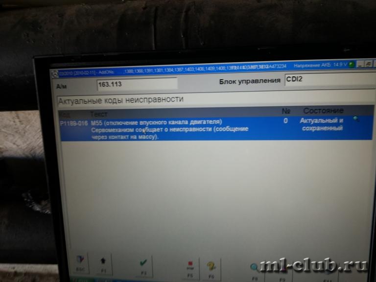

Мой CDI сопративляется (диагносты хелп!) P1189-016
Все как бы там ладно, потом напишу, ошибка вот такая P1189-016, турбина работает, обороты свыше 3000 не набирает, настало как то не понятно, тяга была потом пропала, потом появилась и пропала совсем .... скрины -

А что собственно здесь тебе не понятно? Любая ошибка по М55 аварийка без вариантов. Замыкание на массу нужно локализовать. Если не доступна интерактивная проверка, то примерно следующим образом.
Провода от блока до мотора прозваниваешь тестером и контролькой, обязательно под напряжением. На обрыв и замыкание на массу и между собой.
Далее, если там все ок, включенный блок должен показать обрыв по мотору при отключенном разъеме. Если это так - замыкание внутри мотора и он скорее всего на замену. Не знаю, делают ли на него обманки. Если заслонки на месте, то замена однозначно.
Далее, если замыкание определяется при нормальной проводке (или отключенном разъеме) - замыкание внутри блока. Его в ремонт. Результат не предсказуем, но если дашь электроникам распиновку того, что тебе нужно, шансы возрастут. Я аналогично обрыв клапана регулирования давления починил

На диагностике сказали что, толи на всех блоках, толи на многих блоках показывает обрыв массы. Что за интерактивная проверка?
Я думал скрины с твоего Стара... Там предусмотрены интерактивные алгоритмы обработки некоторых ошибок. Комп говорит, что делать и по результатам сделанного делает выводы или говорит, что делать дальше.
Что тебе остальные блоки, с этим разберись. Сделай для начала то, что я описал.

Короче диагностика пока откладывается ((, диагностика на скринах с моей мл делал пару дней назад, сегодня хотел съездить, но не там то было завел поехал через 30 метров заглох, пробовал заводить пару раз завелась и глохнет, далее просто схватыват, но не заводится. Такое ощущение как будто саляры нет, но на датчике пол бака.

форсунку 3-его цилинлра заменить, М55 проверить проводку и сервопривод

Лучше мотором М55 займись

Я похоже что-то пропустил.... запускаться он и без М55 прекрасно будет. Я только про аварийку.

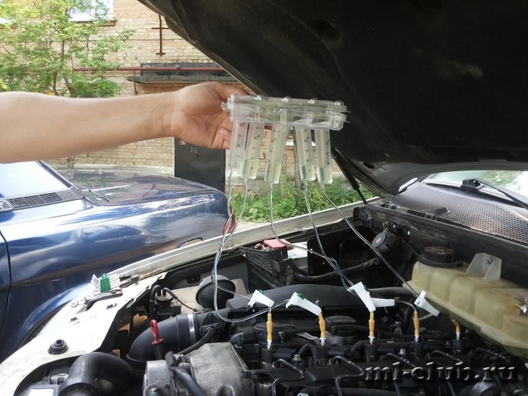

В общем сегодня сам решил провести не большую диагностику, изготовил шприцы для проверки обратки форсунок.
Перед тем как снимать шланг обратки с форсунок, замерял давление в рейке, вращая стартером показатель 1.10 - 1.17В, что равно примерно 230-260бар, что считаю норм. Двигатель так же как и до этого схватывает и глохнет. Далее снимаю обратку с форсунок подключаю шприцы, двигатель с пол тырчка заводится и работает, жду минуту, заглушил показания на фото. Не превышает 10 мл.л что тоже еще норма. Вопрос в чем косяк? Возможно фильтр топливный? Фильтр не меняю пока т.к. жду топливную трубку у которой отломано крепление пластиковое к фильтру. Какие еще могут быть проблемы???
Да и еще вопрос возник -  на 2 цилиндре по показаниям Старухи -2.5 mm3^/Hub, а льет больше чем на 3 цилиндре с показаниями 3.4mm3^/Hub которую типа на помойку в чем секрет кроется? Старуха предполагаю снимает значение с импульса на форсунку? или я гоню че то .....

Коррекция на впрыске и слив в обратку два не связанных друг с другом показателя.
Ты менял регулятор? Проверь еще разок не запырил ли его резинки при установке. Если на старом проблем не было попробуй вернуть его на место.
Трубка на топливном фильтре прекрасно и без пластмассовой защелки держится (заменить, естественно, сломанное нужно потом) а вот ее резиночку проверить стоит, особенно, если видел пузырьки.
Из чего у тебя переходники сделаны на обратки форсунок?

Могу  полный манул сделать по шприцам для обратки форсунок макс изготовление 1 час.

http://forum.ml-club.ru/topic/31395-diaagnostika-forsunok-common-rail-obratka-svoimi-silam/
