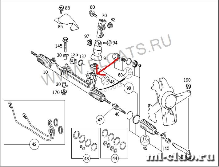

Мужики кто в курсе, вчера потекла рейка, когда залез по машину обнаружил что течёт из места куда входит рулевой вал(может я не правильно выражаюсь то извините не специалист(на фото стрелкой обозначил)) подскажите на сколько всё плохо, к чему готовится? хочется знать чтобы в сервисе не развили.

В лучшем случае ремкомплектом отделаешся
а ты уверен что не испод 135 номера?? у меня там текло, купил новые болты и прокладки и все стало сухо :)

нет именно сверху, там что то типа колпачка или пыльника из под него выдавливает жижу
Если так как описал, то ремкомплект( около 2000р) + работа.........
ещё вопрос под каким номером (номер я имею ввиду на картинке которую я вставил) ремкомплект заказывать и подшипник там есть или только резинки?

Лучше ничего не заказывать, а ехать к спецам по рейкам.
там может быть кроме сальников еще износ вала, тогда напылять придется.
Не знаю, как в Нижнем, в Москве данная работа обойдется от 15 до 20 т.р.
В сервисе я был у них цены на запчасти космические, поэтому хочу сам заказать ремкомплект

через месяц потечет опять, а они тебе скажут, что это ты запчасти херовые купил.

не подскажете какой именно ремкомплект нужно купить?
