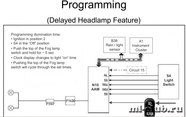

кто хочет может запрограммировать провожалку в темноте (только рестаил)
post-7216-0-66671900-1373881879_thumb.pn
таааак! довайте звать Игорь202 сюда! ))))))
attachicon.gifСнимок экрана - 15.07.2013 - 13:50:15.png
Спасибо! Нужная штука. провожалка работает, но терь знаю как время настроить))

Закрывание дверей при наборе скорости - подержать кнопку закрывания дверей коло 6 сек
ПРо вежливый свет - в 29 сообщении в этой же теме

С дверьми слава богу сходил разобрался а вот с противотуманками что то ни хрена не получилось , настроил всё как написано но они ни хрена не горят (((((
Кирилл, ты случайно не пропустил информацию что про вежливый свет у рестайла тока
Нет Игорь не пропустил у меня рестайл ... может у меня там что то намутили с фарами и по этому так ... в общем ситуация такая , что бы включить противотуманки у меня , надо подрулевой выключатель поставить в последнее положение и только тогда можно кнопкой включить противотуманки , на верх нажимаем включаются противотуманки и перед и зад , на низ нажимаешь только перед .....когда глушишь машину и собираешься уходить соответственно подрулевой выключатель выключаешь в положение ноль иначе она пищит .....как то так
должно стоять в положении авто и темно долдно быть. провожалка работает от датчика
Именно так! Переключатель должен стоять в режиме "авто".
А у меня, кажется, наоборот.
у меня именно так ....
ок . вечером попробую но по моему в режиме авто противотуманки не включаются ((((
они просто так и не врубаются.
предпосылки для включения:
1.сумерки или темнота.
2.переклюючатель в положение авто
3.выйти из авто и закрыть машину с брелка
вроде все
если не работает, проверить время установки отключения по мануалу. чтобы занести изменения в память нужно еще раз по окончанию процедуры удерживать кнопку включения птф 5 сек
