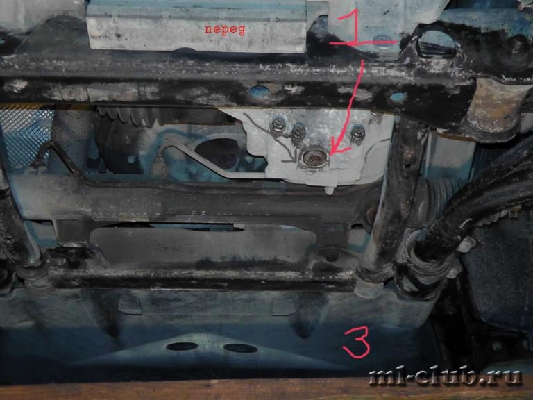

доброго времени суток. может кто сам менял и подскажет мне где слив, боюсь ошибиться с гайкой. вдруг откручу от коробки:). панический страх. вот фото. снял вторую защиту под ней похоже это она.?  я не ошибся?  двигатель 2, 7 cdi

цифрами 1 и 3 указаны защиты, 2-я снята.или  надо снимать 3 ю?
Какой-то неудачный ракурс у фотки, только эта пробка больше похожа на пробку редуктора переднего моста.
Я масло меняю откачкой.
Вы указали а пробку слива масла из переднего редуктора. Надо снять защиту 1 и там будет пробка при сливи рекомендую использовать воронку из пласт бутылки иначе весь подрамник будет в масле
спасибо за подсказку. а то осталось масло хорошее, ключ для снятия фильтра( откручивания) ,в 210 -м менял сам.решил и тут пока так пробовать. хотя откачкой лучше(чище, понимаю). но не всегда они предлагают масло, которое хочу я . судя по пробке слива я и за сомневался. а то бы наделал чудесов:). буду смотреть  под 1 ой защитой.Хотя придется пистоны дополнительно покупать. пару уже сломал. видно "так" туда никто не лазил:)
Сними защиту которая сразу за бампером. Купи медную шайбу сливной пробки новую. Сливная пробка находится права сбоку снизу поддона, если смотреть на встречу машине.
Александр, меняя масло откачкой, в поддоне остается самое дерьмо! При всем желании, все не высосешь. Кстати это любимый способ америкосов
Снимается первая защита.Справа сливная пробка(не ошибёшься),откручиваешь,сливаешь.Только на прогретой машине!
Не забудь с горловины заливной скрутить крышку.Меняешь фильтр.
Закручиваешь сливную пробку. Заливаешь новое масло.
Пистоны купи любые на 9 мм.Ставишь защиту. И наслаждаешься ездой на своём любимом авто!!!
(Защита номер 1 на твоём фото)!!!  Удачи!
А так , по уму, лучше снять все три защиты и познакомиться с авто снизу. Для общего представления!  :D

все поменял,без напрягов.правда шайбу медную пришлось старую ставить и защиту не поставил на место 1 и 2.ю. придется порядок :) там наводить. Кстати, Саша, а про какой вы разьем "легендарный " говорите? уж хочется больно тоже на него взглянуть!!!!:). точнее хочется взглянуть, но что б было не больно:)
