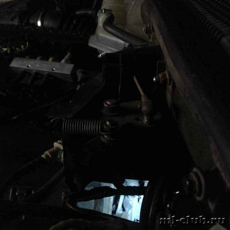

Доброго часа. Тоже сегодня предстоит замена. Чтобы побыстрее завести машинку взял датчик Era 550275. Bosh надо ждать, возьму позже прозапас.
Вот фото расположения датчика на моем моторе 3и7

Все поменял удачно) Вот фоточки, думаю по ним будет все понятно
Снимаем фишку
post-8349-0-39681600-1451156173_thumb.jp
С помощью такой вот приспособы и головки E8
post-8349-0-63367300-1451156424_thumb.jp
post-8349-0-38762700-1451156427_thumb.jp
отручиваем и вынимаем старый датчик
post-8349-0-73888800-1451156432_thumb.jp
Слева старый, справа новый. Посмотрим на сколько его хватит
