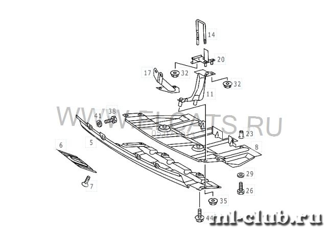

Глянь на схеме, там вроде уплотнительные кольца резиновые должны быть: http://www.elcats.ru/mercedes/Parts.aspx?Model=c511975e-1db6-4872-8260-05bd26780ac7&Unit=926db28f-035c-4365-946a-5943c3821781&Title=%D0%9F%D0%BE%D0%B4%D0%B3%D1%80%D1%83%D0%BF%D0%BF%D0%B0+4+%D0%B8%D0%B7+5
Благодарю!

у тебя не хватает кронштейнов 226 и 227+ гайки и дафига по мелочи

получается что у меня нехватает вот этой кракозюбры под номером 227.
тогда завтра. поеду закажу эти детальки.
позиция 227 необязательна я ездил со своим и без неё , только немного удлиннил упор с помощью шайб , погиб мой кенгур в неравнос стычку с отбойником , зато морда целая осталась

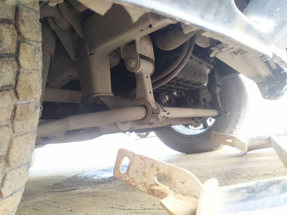

@Йожъ слева радиатор в масле. Перед зимой лучше проверь соединение шланга гур с радиатором, прежде чем навешивать железо. Железяка ни куда не убежит, а жижа враз.

11 минут назад, opal сказал:
Большое спасибо, приятно удивлён. Действительно эмэле(ml)братство)) специалисты) бежит шланг прям в соединении с бачком гур. Неплохо так бежит, визуально кажется, что просто треснул в месте, где надевается на трубку бачка.

Американец.. Написал в эту фирму, ответили, что давно сняли с производства. Мне бы чертёж, это 80% успеха) дуги то хорошие, и площадки пластиковые на подножках. Нашёл на сайте такие подножки на мл 26к стоят.. Меня смущает расстояние от крепления кенгура до рамы, и нижние крепления это единственные. То есть к усилителю нет креплений. Хочу все таки попробовать, сколько за это сварочный попросит..
Товарищи, скиньте, пожалуйста, фотки кронштейнов кенгурятника, подножек, заднего кенгура.. Буду мудрить
