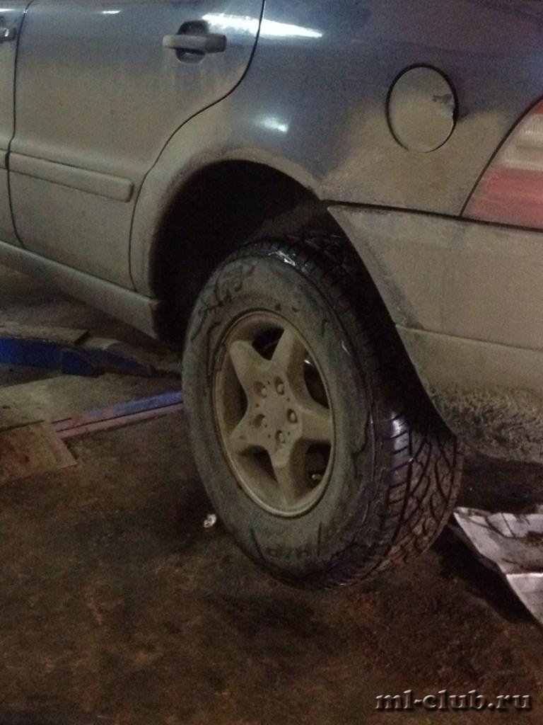

у меня такие же крабики, зимние покрасил в черный и все огонь
@mike444z, а фото есть? Интересно взглянуть :-)
  В 29.06.2013 в 09:59, stavrone7 сказал:
вот единственная более или менее:
post-2055-0-92394000-1372546831_thumb.jp
